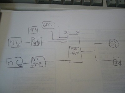

簡単なブロック図を手書きで書きました。マイクアンプは2回路。その出力をミキサーの入力に入れてあります。そしてその出力を単に2つのスピーカに分けているだけです。確か・・・・・。おがたさんのヘッドセットケーブルとマイク、スピーカーのケーブルはどのように接続されていますでしょうか。また、マイクアンプは一回路だけでしょうか。

おがたさん有り難うございます。絵はよく分かります。
基本的に私の構成と同じですが、マイクのミキサーへの入力は、RとL両方へ入れてますか、それともモノラルでRに一つ,Lに一つでしょうか。
これだと、マイクアンプに、メインアンプ一つという構成となるので、問題がすくないのかもしれません。明日は名古屋で昼間時間があるので、本屋で、回路の作り方本を見てみます。
RLに入力しています。
マイクのミキサーへの入力はRとL双方に入れています。

おがたさん、やっぱり大きくなるんです。それにステレオにすると、入力が3系統しかは入らないので、不便です。そのため、今回小型化のため、トランス無し、マイクアンプ付きを基盤に組んだのですが・・・
おがたさん方式で、どうもマイクアンプは別基盤で外付けの方が良さそうですね。電源も別々に出来ますし、シールドも簡単みたいな気がします。
