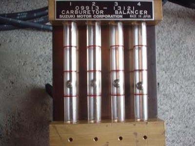

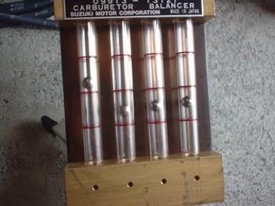

掲示板の噂によると同調はとても良い物らしいという知識を仕入れまして、我家に白馬号が来て依頼1年以上過ぎたことだし、一念発起して同調と言うのをやってみました。
初心者はディーラさんにお願いするのが筋でしょうが、なんでも安直にやってしまう性格が災いして、今回もやってしましました。

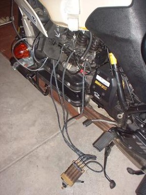

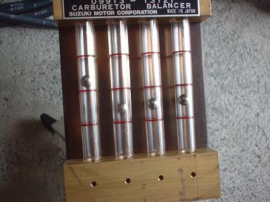

一応アイドリング?3000/分の範囲で負圧を同じになるように調整したのですが、気筒間の相対的なバランスはとれたものの絶対的負圧値は合わせる必要は無いのでしょうか?
私のいい加減な負圧計ではなく絶対値表示の出る負圧計が必要なのかな?(前オーナは22.5mHgと記されております)
とりあえず走行してみたところ、なんとなく滑らかになったような気がします。
何にも下調べせずいきなりやってしまったムボーな中年親爺に同調のいろはをご指南下さい。

FIの同調の実感は個人差があるようですが、他の「実感?商品」に比べると10人行って8人は実感しているものと思います。それにキャブほどではないにしても旧車K-2V、4Vであれば8000kmごとにFIの同調が米国とEUのKのサイトや同調ツールを販売しているMorganやMotioProでは推奨していますね。
私や工場長などのほか同調にはMorganのCABUTUNE?を使用している方が多いと思います。この同調ツールにはcmHgの目盛りが印刷されていますが、要するに何cmHgなければいけないということではなく、1-2-3-4のバキュームが何cmHgの誤差でなければいけないかということで、米国とEUのKのサイトではどこも各気筒の誤差範囲は2cmHgと言っており、アイドリング暖気後、ホースを繋げた状態でこの範囲内に吸気バルブをまわして調整すればいいというわけです。白馬乃玉子さんの写真を見る限りこのSUZUKIのキャブシンクロナイザーはSUZUKI車に合わせて設計されていると思われるので管に記されている赤い線と線の間隔が何cmHgなのかがわかりませんが、2cmHgまたは4cmHgではないかと思います。ただ、写真を見る限りでは線と線の間で上手にバランスがとられているようなのでこの状態でOKですね。同調を取る場合のポイントは、自分がどの回転域でトルクやバランスが欲しいかによって設定の取り方が変わります。高速走行域(100km以上●●●kmあたり)でのフケやアタリを望むのであればアクセルをonにして2Vであれば3,500rpm前後まで開けて同調をとります。私の2Vは因みに3,200rpmで同調しています。街乗りでのフケやアタリを望むのであればアイドル+1,000rpmぐらいでいいと思います。また、同調設定後2?3回ほどアクセルをレーシングして空ぶかしをしてあげて設定に狂いがないかを確認したほうがいいですね。
今回、1番ホースを二股にして同調したとのことですが、1番のホースはインマニ後ろに潜んでいるプレッシャーレギュレターに繋がるホースなので、同調のときにはこのホースははずし、二股にする必要もありません。それとこの同調ツールのつくりがそうなっているのでしょうが、陰圧をこのステンレスベアリングボールで取るので、地面に置いて傾斜させることでボールが管と接触し摩擦負荷がかかるように見えますね。可能であれば左ハンドルに長めの再利用可能タイプのタイラップでツールを垂直に固定したほうがいいように思いますね。
わかりました。
そうです。このゲージの取説によれば、水平から30度傾けて使うこと、だそうです。30度の傾斜治具作成に苦労しました。
ゲージの校正は1気筒を使って4つとも真ん中に合わせたのですが、同調が取れてきたら回転速度がやや上昇して、下目になったように思います。
