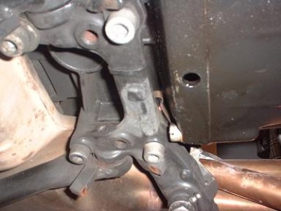

最近オイル漏れするようになりました。
オイルの種類はエンジンオイルのようです。
どうも底面の丸穴から出ているように見えるのですが。
(この穴は一体何なのでしょうか?)
原因や対処法について、ご存知の方がおられましたら教えてください。

こんばんは。
この穴はエンジンとトランスミッションのどちらから漏れてもここに出てくるのだったと思います。
エンジン側からならアウトプットシャフトからクラッチ裏を通って、トランスミッション側からならそのまま真下に。
どちらにしろ、完治させるには大OHが必要になります。
少々漏れていても支障はないですが、やはり気になりますか? :?

出来ることなら!

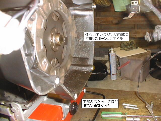

クラッチディスクを擁するクラッチハウジング部の下部に有るこの穴からミッションオイルが漏れていたら、
いつかクラッチディスクにオイルが染み渡りディスク滑りを引き起こす事になるでしょう!
私の場合はミッションの中を貫通しているプッシュロッドのOリングからディスクのセンターに漏れたミッションオイルは
ディスクの遠心力で隅々に行き渡っていました。
エンジンオイルの場合はエンジンのクランクシャフト側シールからの漏れでしょうがこれもいつかはディスクまで到達する可能性が大です。
何れにせよ内部は出来れば乾いているのが正しいハウジング様のお姿であります。
私はディスクの交換はDIYでしたがシール交換はディーラーに頼みました。工期正味4日間(延べ2週間)
部品とシール交換でディーラーにて諭吉さん5人とお別れいたしました。

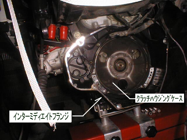

クラッチディスクを交換した時ディーラーのメカニックに聞いた所、エンジン側のシールはインターミディーケース・カウンターシャフト共
エンジンを降ろさないととても出来ませんと言っていました(但しエンジン側のシール不良は滅多に無いとも言っていましたが)
私の場合幸いにしてプッシュロッドのOリングだったのでハウジングケース手前までのばらしで済んだ訳です→二度とやりたくないけど・・・

クラッチディスクが限界以上に減った場合は走れなくなるでしょうが、オイルに因る滑りなら走行は可能です。
症状は3ndから上のギアでアクセルをワイドオープンするとエンジン回転から少し遅れて緩慢に加速していきます。
まあ、トルコンだと思えば問題無いでしょうがクラッチ滑りよりオイル漏れに因る不具合発展の方が心配!

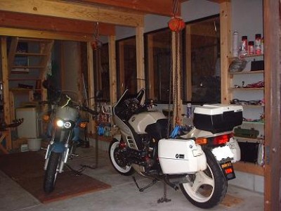

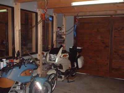

ミッション降ろしの準備としてガレージ天井にハンドホイストを取り付けました。
天井の梁を利用して250kgのチェーンブロックを2台取り付けました
リアを吊り上げてみました。
リアを吊り上げてみました。
