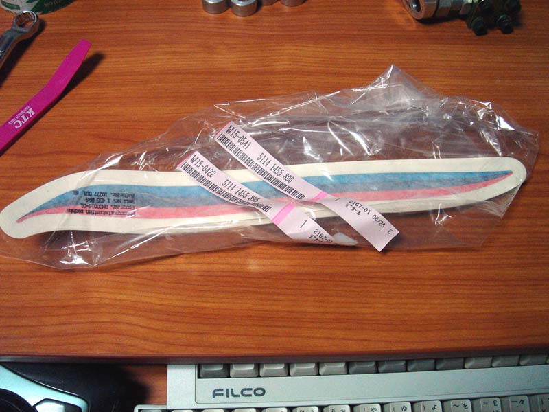

実は、自分の車両のカウリングのワンポイントで入っているラインのデカールを注文したところ、写真のように3色の部分のみで、オレンジの細いラインが含まれていませんでした。
てっきり純正塗装のままの車両と思っていたのですが、上記のような顛末で「ひょっとして後からオールペイントしている?」という懸念が出てきたのです。
改めてカウルを間近で見ると、今回取り寄せたデカールの端に当たる部分から別のもので細いラインになっているようにも見えます。
仮に、前のオーナーがオリジナルカラーにしていたとしても、マスキングでこの細いラインを作ったとは考え難いのですが、過去にどなたか流用などで同じようなカラーリングをされた方はいらっしゃいませんでしょうか?
もしくは、「きちんと純正であるよ!」という情報をお持ちの方がおられましたら是非ご教示いただければ幸いです。

こんな感じで、細いラインは含まれていません

純正で細い線は手書きでは?
投稿記事 by 詩神 »
BMWのオートバイで、燃料タンクやカウルに細い線が施されている場合、大抵はステッカーじゃなくて手書きの筈です。女性の工員の方が、マスキングなど使わず、フリーハンドの面相筆で描いているという。
その辺、結構有名な話で雑誌などで解説されたこともありました。

マジですか!!
投稿記事 by 白いけー »
詩神さん、貴重な情報ありがとうございます。
ええー!!筆塗りなんですか!
:shock:
うーん...これは板金屋さんに悲しいお知らせをしなくてはイケないようですね。
(職人さんはラインのデカールがある事をかなり期待していたみたいです)
まぁ、「それなりに直ればいいです」という事でお願いするつもりなので、後は職人さんの気持ち次第といったところでしょうか。

R100ロードスターとか
投稿記事 by 詩神 »
KよりエアヘッドRのロードスターとかで、細い白いラインが描かれてる
純正燃料タンクを見る機会があれば一番良いんですけどね。
線をたどっていくと、幅は綺麗に揃ってるけど、所々塗装厚が急に変わる
ところがあります。そこが、筆の塗料を継ぎ足したところで、まさに手書きなのだと
理解できる場所です。
