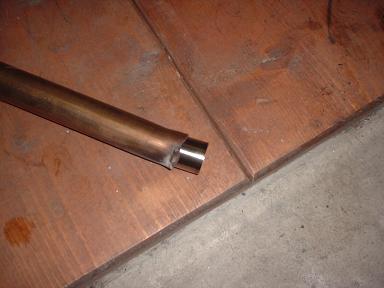

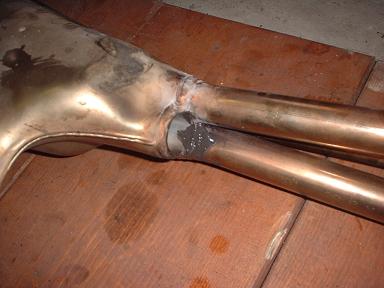

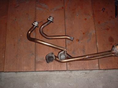

オイル漏れのトピで教えていただきましたので、本日ミッションのオイル漏れの原因を探るべく、クラッチのプッシュロッドのブーツを点検しようと思い、マフラーを外しましたら、なんとマフラーがばらばらになっていました。
断面がすこしさびてますので以前から折れていたようです。
先週の白馬の帰路からミッションの音がおかしいと思っていましたが、ミッションでなくこれが原因だったようです。
1)修理方法ですが、溶接でOKなもんでしょうか?
2)マフラーお持ちの方おられましたらお譲りください。
調査によるとパーツ番号 18 32 9 062 609 で k1、K100―4V、K1100共通のようです。

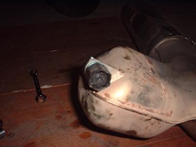

3)アブソーバが破断しているように見えるのですが、これはこんなもんでしょうか?

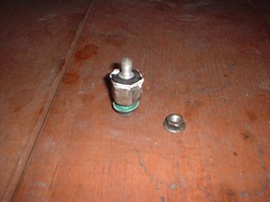

アブソーバ

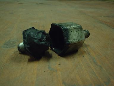

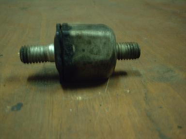

アブソーバの画像が悪かったので、撮りなおしました。
アブソーバ(18 12 1 464 754)は金属の器にゴムが挟み込まれた部品ですが、ゴムの劣化により破断してしまったようです。
このためマフラーを支える一点が宙ぶらりんな状態となり走行振動でねじれ運動をしたのでしょう。
アブソーバに近い側のパイプ(4番3番)が疲労破壊したと考えれば、つじつまが合います。
お盆があけたら早速ディーラさんにアブソーバの注文に行かなければ。
さて、素人目には破断したマフラーを溶接するのはかなり困難そうですが、いかがでしょうか?

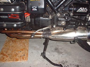

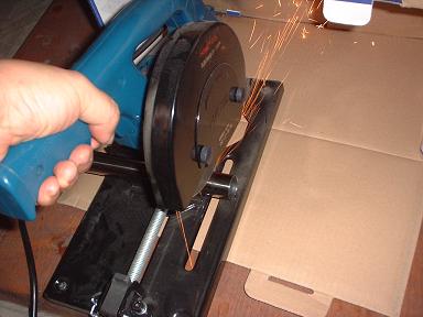

応急処置(1)
とりあえず応急処置しました。
ステンレスパイプを切断して挿入しました。

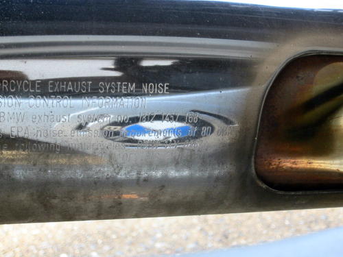

部品番号
おがたさんありがとうございます。
早速確認しました。。。ところが、部品番号 1812 1457 168 となっていました。
これは、
マフラ 18 12 1 464 609
触媒 18 32 1 464 582
RMFD マフラ/触媒 18 32 9 062 609
のどれとも一致しませんし、部品番号で検索しても見つかりませんでした。
これって一体。。。?謎
