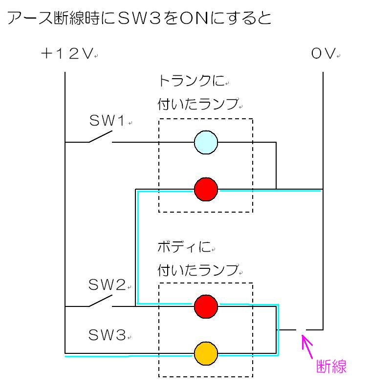

アースが浮く の件
> アースが浮いてしまっている とはどうゆう意味でしょうか。
表現がわかりにくかったですね。
質問の直接的な回答としては、 アースが浮く = アースの断線 です。
この表現は、特に車体にネジ止めする部位の接触不良で使うことが多いような
気がします。(自分だけかな?) ボディアース部は電蝕などで接触不良に
なる頻度が高いので、自分は電気で何かあるとよく疑います。

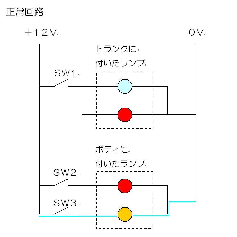

いろんなモードがありますが、一例を図にしました。
この図の場合は、3つの電気がほの暗く点きます。
マイナスでなくプラスだって、断線すればおかしくなりますが、プラスが断線
すると電装品が機能しないことが多く、マイナスが断線すると変な動作をする
ことが多いと思います。(プラスカット,ボディアースの場合)
正常になったり異常になったりは、何かのきっかけで接触が切れたり
繋がったりということの現れかも?しれません。
的が外れているような気がしますが、何かの参考になれば幸いです。

一般的にGNDに接触不良を起こすと、不安定な動作をする可能性があるかと思いますので、GNDが確実に取れていることが大前提となります。(Haynesにも書いてあります)
TANIさんの書いてくださったイラストの、例えばSW1と水色のランプの間に、Flasher Unitが位置することになります。
