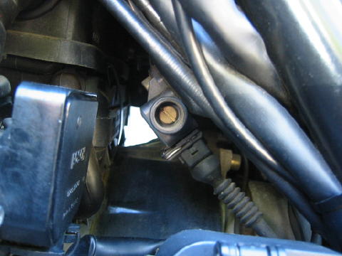

 「メータ」がついているからといって、スピードメータとか、タコメータのような測定が出来るものではありまへん。いわゆるボリュームと同じです。
 さて、結果からいいますと、このボリュームにガリが発生していたらしく、正しい抵抗値をMotronicが検知できなかったためのようです。グリグリ回したら、[4444]が出ました。
ちなみにCO ポテンションメータの両端の抵抗は1KΩ±10%となっており、私のは1.052KΩでした。しかし、中間点の抵抗を測ると、1.051KΩと0.002KΩと誤差程度。どうやらMotronicはこの値がおかしいと判断していたようです。
CO ポテンションメータをグリグリ回して、元の位置に再び戻したところ、640Ωとなり、反対側は409Ω。合計1.5KΩ近傍ということでよしとしました。
macbeemerさんのエンジンを掛けると、[4444]が出るということは、振動か何かで接触が復活するからではないでしょうか?とりあえず、グリグリしてみてください。 :lol:

 とりあえずFault Codeの解決はしたのですが、この値が適正値なのかがちょっと心配。工場長式で臭いとエンジンのツキで確認するしかないかな? 8)

僕のはCOポテンショありません。K100RS4Vならタンクの下辺りのエアクリボックス前辺りにありましたが、96式にはどこを探しても無いようです。
そういう場合は・・・
 どうするんでしょう? ROMを替えていたりします?

以前いつもお世話になっているモトラッド○神で聞いた事があるのですが、この年式はCO調整は出来ないそうです。ROMで決まってしまっているとか???おがたさんの1100は何年式でしょうか?ABS1のタイプですよね?
92年式です
 私のLTは92年式ABSI,CAT無しです。
 ここからは完全推測ですが・・・。
 もし、ROMを替えていて、そのROMがPOT付きを前提としたROMであったりすれば、macbeemerさんが遭遇した症状に出くわすのではないか?と思っていたりします。
 世の中に出回っているTuned ROMはMotronicで使えるということになっていますが、細かなところで今回のような不一致が起こる場合があるのでは?とね。
