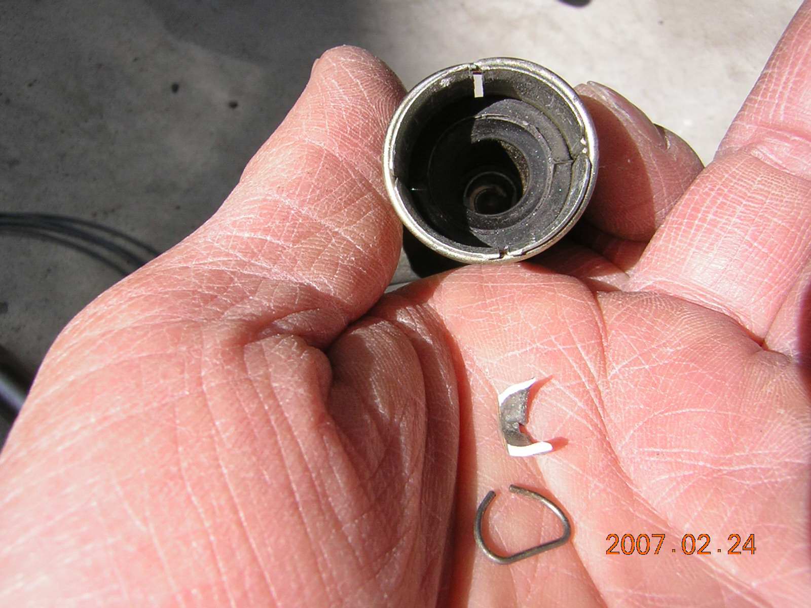

4番がやけに硬くて抜けない。
当方、純正コードなのでBIKSアーカイブのメンテ記事を参考に金属カバーの穴を使ってワイヤーで引っ張ったところ、なにやら金属片がプラグヘッドの周りに転がっている。
うっ!ソケット内部のリングが破損してしまった!プラグと固着していたようです。と言うことで己のメンテ下手に自虐の念を覚えつつ、かねてより気になっていた永井電子のウルトラ情報をtamoさんから直電&メールで教えてもらいました。

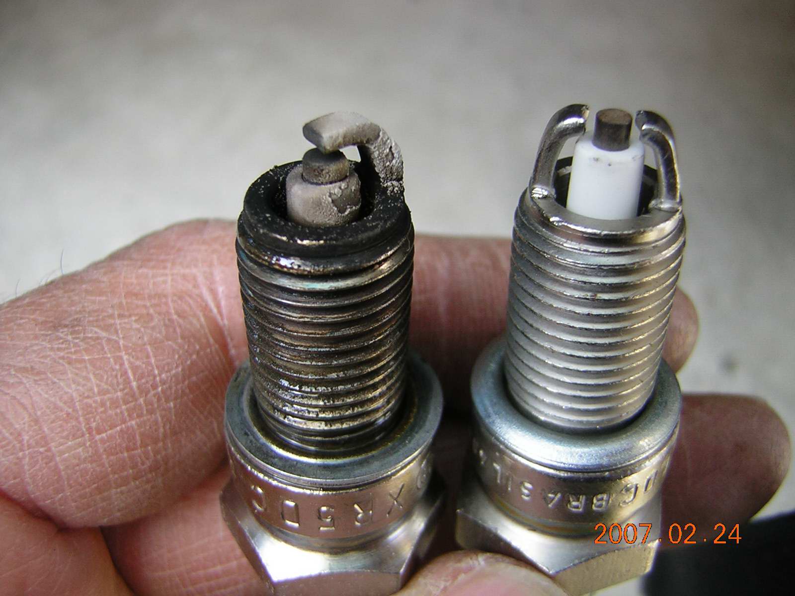

ところで、プラグ交換は今回が初めてでして、購入時のR5番のままでなんの不都合はなかったんですが、ちょっとリーン気味かな?なのでBOSCHのR7番(純正)にします。
この焼け具合はやっぱりリーンぎみなのでしょうか?
皆さんのアドバイスをいただけますと助かります。

このプラグの状態、ちょっとデポジットの状態かなと思えます。電極にナニかが着いてますので。NGKのHPでは「プラグに付着した燃えカスが過熱され、異常燃焼(プレイグニッション)を起こし、プラグの電極溶解を招く原因にもなります」となってました。
http://www.ngk-sparkplugs.jp/sparkplugs ... 05_01.html
それと純正って、多極プラグなんですね。知らんかったなあ。

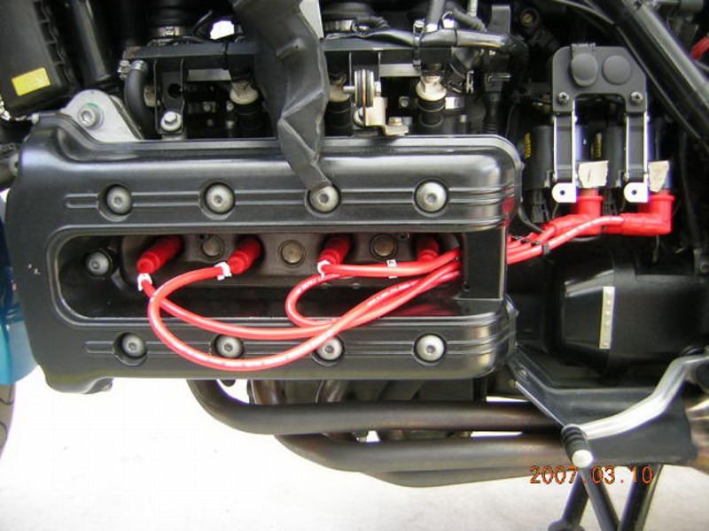

モリブテングリスをきちんとねじ部に塗って、シリコンブーツ部にシリコングリスを塗って、しっかり暖機して...
ひとっ走りしましたがちょっと振動が増えたかな?ッていう程度でもともと快調なエンジンに以前とあまり違いは感じられませんでした。一安心。

やはりIDは設定されていたのですね。同じシルクブルー乗りのmasashiさんが注文したときは、このIDが設定されていた筈です。といっても、小生が120°タイプのプラグブーツをストレートに替えてもらっただけものですから、プラグコードが無用に長すぎてナニではあります。(笑)純正のコードは長い順番から、2?1?4?3となってますが、小生は1?2?4?3で装着しました。見栄えはあまり変わりませんが。どうせカウルに隠れて見えないんでどうでも良いことですが、整備性は悪くないから良しとしましょう!
