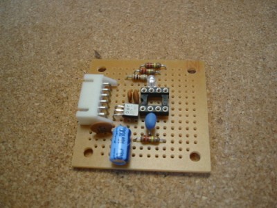

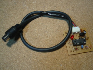

 SONY製カーステにライン入力を可能とするドングルが完成しました。PICへの書き込み方法をすっかり忘れていてちょっと焦りましたが、作製ミスもなく、一発で完成しました。 :lol:
 これは、杉さん分のなんですが、まずは一休さんにに渡して、このPICのプログラムが一休さんのヘッドにマッチするかを確認してもらって、OKそうだったら、次回一休さん分を作成します。
 ということでよろしいでしょうか?>一休さん、杉さん。 :P
えっつ?もう要らない?
 それより、ちょっと困った事が。ステレオと接続するケーブルがなかなか安く入手出来ないのです。オークションでもケーブルだけで1.5Kくらいしてしまうんですよね。今回使用したケーブルが大佐宅そばの中古車パーツ屋さんで500円で入手したカタワレなんです。が、この中古パーツ屋さん、潰れちゃったんですよね。なかなか、掘り出し物が売っていてお気に入りだったのですが・・・・・。
ケースなしのこの状態です。私はこれをジップロックみたいな袋に入れて装着しています。

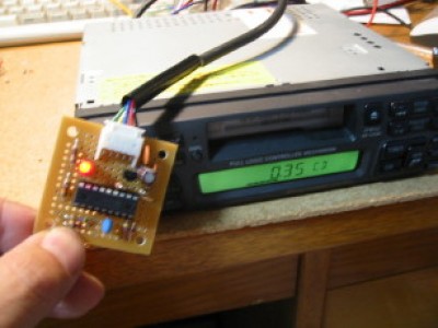

動作状態

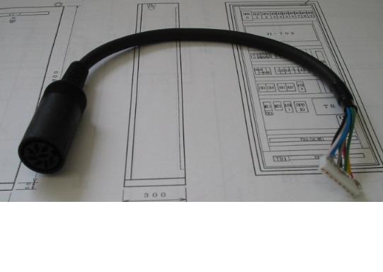

けーぶるですか?横浜あたりだと石川町にエジソンプラザってパーツ屋さんの集合体がありますね、ココも不況で年々規模縮小のようですが...この前こんなケーブル買いました¥150なりでしたが、コマンダーをそのまま使用したので不要でした。
相模電子で買った8ピンケーブル

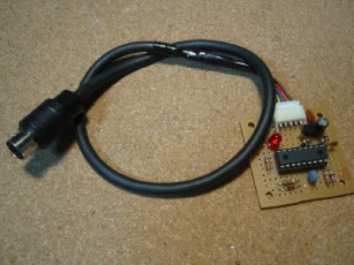

○Dチェンジャーを買うのであれば、このタイプは使えなくなってしまうんですが・・・。
このタイプのドングルを使った場合の目的は、ただ単に、シリコンオーディオプレーヤをライン入力する為だけで、○Dチェンジャーとの併用は出来ません。
 ○Dチェンジャーとの併用の場合は、これにリレー等を接続するため、基板もちょっと大きめ、さらにケーブルも沢山でますので、基板の面積は倍程度になると思ってください。価格は1千円増しくらいかな?
 ○Dチェンジャー無し用 4.5x4.5cm: 1,500円
 ○Dチェンジャー有り用 4.5x9xm: 2,500円以上
 共に、SONY BUS用ケーブルの入手金額によって変動します。
エジソンプラザで購入したコネクタ付きケーブルはDIN8ピンのコネクタと思われますので、残念ながら使えません。 :(

セット完了

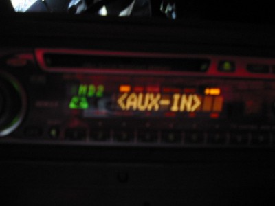

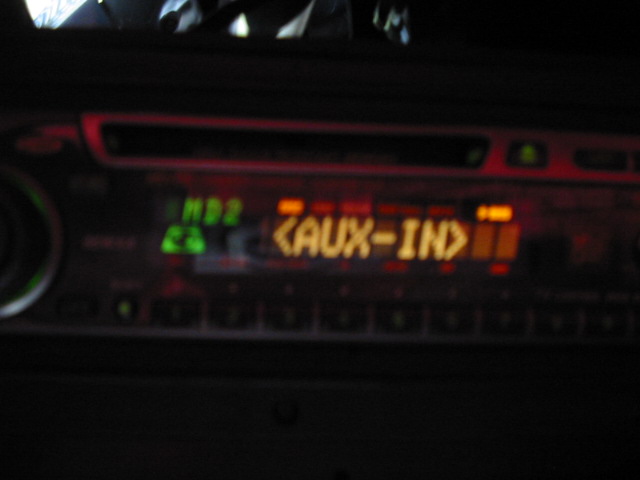

ドングル取り付けました、デッキの電源を入れる前から基板のLEDが点滅を始め不意を衝かれましたが、OKですね。おがたさん、有難うございました。
本体のMD1動作中はMD2<AUX?IN>は選択できないのに気づかず、???ってなりましたが、MD取り出して解決でした。

 そうです。常時通電のコネクタを抜かないとステレオがOFFになっていても電源が供給されてしまいます。最初インストール手順に書こうか迷ったのですが、問題ないと判断し、省いちゃいました。 :lol:
 MDが入っていると切り替えられないのは面倒かもしれませんが、シリコン/HDDオーディオ系に移行したらMDなんぞ使わないでしょうから、実用上問題無し!?
※杉さんのデッキだとAUX-INという表示になるんですね。

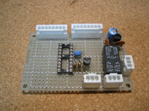

 一休さんバージョンのドングリの建設中です。
 SONYのMDチェンジャをそのまま生かすため、ちょっとこれまでとは勝手が違うために少々難航しております。コネクタ類も倍増。林立しております。 :o
