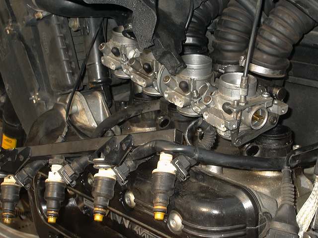

漸く呼吸器系(マニホールドの交換)の手術が完了しました。
2Vの時の工場長のところでの経験が役に立ったのかと思うのですが・・・。 :D
が・・・。
交換を終了してからアイドリングが上がってしまいました。(約1,200rpm位)
と、アイドルからそろそろとアクセルを開けて行くとエンジンがストールしようとします。。 :cry:
プラグは馬瀬から未交換なんですが、なにか思いつく原因ってありますでしょうか??
識者各位のご意見を伺えれば・・・。 :(
宜しくお願いします。

だい(大)リークしているところは無いでしょうか? :lol:
シリンダブロックとインテーク・マニフォルドのスキ間に液体ガスケット塗りましたでしょうか?
One Timeクランプの締め付け具合は大丈夫ですか?
あっ、写真を見て気が付きましたが、ポテンショメータ外しましたね。今回の今回の現象とは関係あるか、よーく考えてみないと判りませんが、後に調整が必要となります。しょちさんのSSTを馬瀬でゲットしていると思いますので、それを使って調整をしてください。

おがたさん
ご指摘ありがとうございます。
確かに液体ガスケットは塗ってません :oops:
押し込み用にシリコングリスを使ったりしまして・・・。
ワンタイムクランプの締め付けは大丈夫とは思うのですが・・・。
やはり半可通はダメですね。
ポテンショメータを取らないとマニホールド抜去用空間の確保ができなかったもんで・・・。
SSTの出番ですかね。
しっかりとアクセルを煽るとついてくるんですが、そろそろとひねると2,500Rpm付近で「いやいや」をして落ちかけます。
希薄燃焼状態で運行しましたので、明日プラグもみてみます。

シリンダブロックに固定されている樹脂のスリーブとは1番のパーツですよね。
お寺の前で確認したときは、下記の1番のスロットルボディ側にパックリと口が開いていましたので、このスリーブは今回の主役となると思います。
画像
私の2Vの場合は、シリンダブロックとスリーブの間のみ、液体ガスケットを塗布しました。

ご指摘ありがとうございます。
投稿記事 by だい@町田市 »
しょちさん、おがたさん
ご指摘ありがとうございます。
しょちさんのおっしゃる通り、樹脂製のスリーブは外していません。
「1」のパーツはそのままで、「5」のゴムパーツを「1」に装着する際は、おがたさんご指摘の液体ガスケットは塗布していません。 :(
しょちさん製のSSTで本日診断したところ、おがたさんのご指摘の通りでした。
スロットルポジションセンサーの不具合(要調整もしくは故障)ということでした。
インジケータが点等しませんでしたので・・・。
いまから思えば外しにくいのになんでセンサー本体を外したのか・・・。
コネクタ抜けばいいのに。
パーツクリーナーでテストをしても変化は無いようでした。
