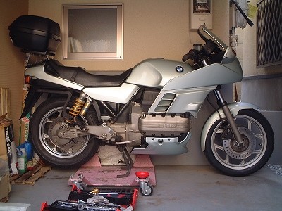

奥会津2に行けなかった腹いせに…ではありませんが、
前後ホイールを刷新しました。(ちょろげさん、煩わしい手配対応ありがとうございました)
ホイルは、F-新品。 R-サニ?ちゃん惜譲品の再塗装。
タイヤは、F-マカダム50。 R-ピレリMT09(訳あって前後別種)
走行距離50,700km
かねてより好評?の「小汚いバイク」から脱却なるか? :lol:
光ってるホイルが判りますか?
光ってるホイルが判りますか?

ホイル輝いてますねー。刷新効果すごいです。いや、いいなあ。

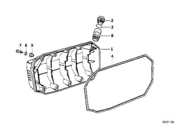

処でぜんぜん関係ないですが聞きたい事がヒトツ。クランクカバー交換時、シリコンガスケットどんなの塗りましたか?じつはワタシのも、オイルが滲み出したのでガスケットを交換しようと思うのですが、マニュアルには「スリーボンド1207Bを塗布すべし」とあったのでどのあたりにどんなのを塗ったのかと。
ご回答待ってます。

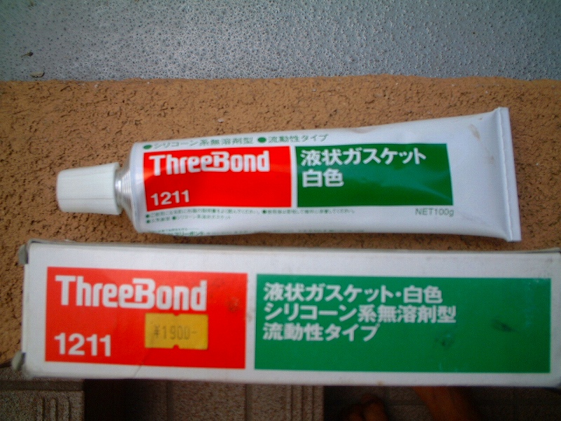

〉クランクカバー交換時、シリコンガスケットどんなの塗りましたか?
銘柄は覚えていませんが、工具屋で購入した液体ガスケットを薄?く塗布しました。帰宅後に調べときますね。
塗布位置は、ゴムガスケットの凹部全体です。
塗布量は、圧しつけた際に溢れない(←プラモの接着剤を塗る)程度です。

早速のご回答有り難うございます。やっぱり塗るんですね。部品は取り寄せたものの、はて、ゴムのガスケットに塗っていいものやらと悩んでいたもので。

そっか。今回のhageちゃん欠席、♪どうしたのっかっな♪って、皆で噂してたんですが 、奥会津の帰りのセンスタ事件がトラウマだったのね :lol:
それにしてもウソみたいに綺麗になったねぇ。まるで、「タ○ノ号」が甦ったよう 8)...化粧ばっかしてないで、今度はご一緒しましょう。(イク時は一緒って意味じゃないです :oops: :arrow: :mrgreen: )

5のパーツ(ボルトの根本に入るゴム)のところにも液体ガスケットは塗られたのでしょうか?同じゴムでもここには塗らなくても良いような気がしたモノで・・・一度に訊けばいいものを再度質問してしまいすみませんが、回答お待ちしてます。

液体ガスケットは、ガスケット(?4)周囲のみ塗布しました。
1年経過するも没問題ですよ。
ThreeBond1211 100g\1,900-
