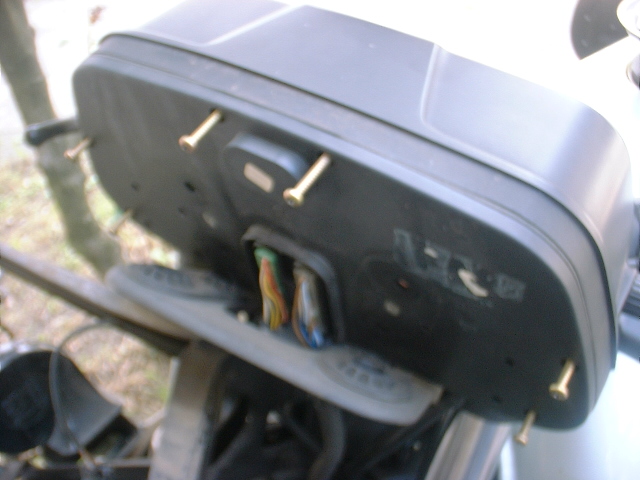

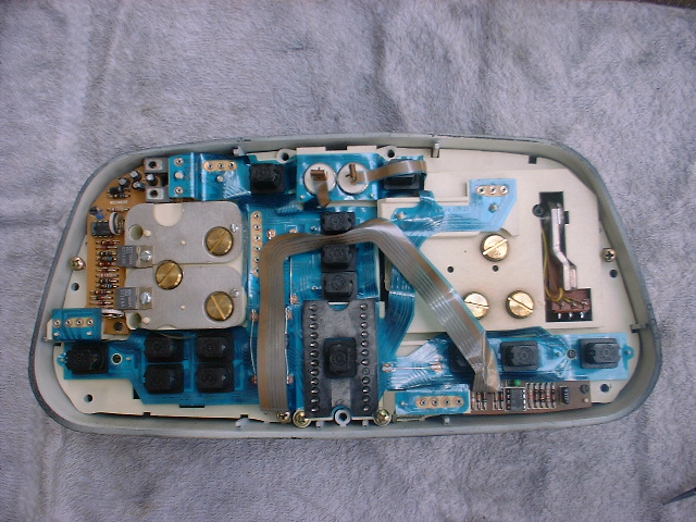

〉3つある接点の3つ目(3bit目)が接触しっぱなし?…
以前分解した時の写真を添付します。該当するのかな??
〉先日長???い中国出張よりやっと解放されました・・・ホントこんな気分です!
ふ?ん、そんな気分なんだ?、、ふ?ん。。。
あっ、業務報告写真は?8)
メーター内部
メーター内部
メーター裏側
メーター裏側

メーター外し
投稿記事 by 赤いK »
メーター外すのって、結構大変そうですね。
ハンドルカバー外すくらいではびくともしないんですか?
もしかしてフロントカウルばらさないといかんのかな??
まずは、YHさんのコネクター外してどうか見てみます。
エンジンかかれば、そのまましばらく放置プレーに :lol:
梅雨がやんだら本格的に見てみることにします。
今回業務報告は無し・・・
今週末からトロントに入り、キューバ、マチュピチュ、ナスカ方面に行ってきます。帰りは7月末です・・これも仕事仕事本当に仕事ダヨ 8)
赤いK
記事: 82
登録日時: 2006年4月11日(火) 19:34
お住まい: 所沢,Saitama
ありがとうございました。
投稿記事 by 赤いK »
無事完治いたしました。
まずタンクをはずし、YHさんのコネクターを探すも見つからず。
一通りのコネクターをはずしてはキーを回してポジション表示がされるか確認しましたが、全部表示されたので、コネクターはずしは断念 :cry:
次にメーター外しですが、車載の六角レンチとプラスで簡単に外れました。
メーター接続のコネクターを洗浄し、接点復活剤を吹いて終了・・・

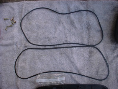

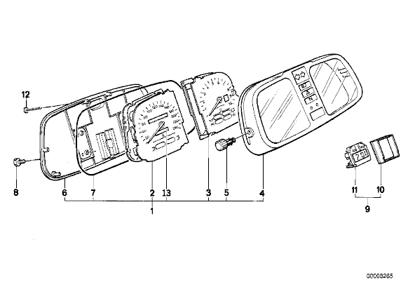

ゴムにもイロイロあります
無事の完治よかったですな。
原因は、湿気?接触不良? エレキは目に見えんので、よく判らんです。←小生だけか?
〉…ゴムパッキンがボロボロ ズタズタにキレていたので発注しなくては…
拙車も4年前に交換。冬雨&梅雨時のメーター曇りが解消されましたyo。
さっさと交換をお勧めいたします。
パーツ番号 62111459232 GASKET
〉今週末からトロントに入り、キューバ、マチュピチュ、ナスカ方面に行ってきます。帰りは7月末です・・これも仕事仕事本当に仕事ダヨ
ユーラシア・アフリカのみならず、中南米をも蹂躙…もとい絨毯爆撃ですか :shock:
ナマモノには充分注意して、ヨイ御仕事をなさって下さい。
業務報告写真が楽しみですな 8)
?7-パーツ番号   62111459232 GASKET
下段-新品(2003年08月交換時)
下段-新品(2003年08月交換時)
