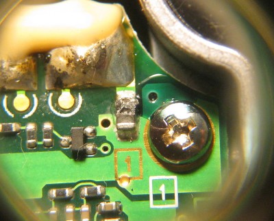

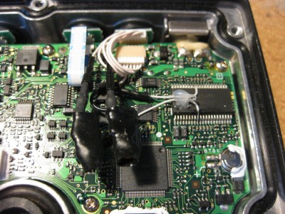

電源入らずのFTM-10Sが我が家にやってきました。
電源をショートさせてしまったか、極性を間違って取りつけてしまったらしい様子。
電源ラインに入っているノイズ対策用のフェライトビーズがあやしそう、と思ってよーく眺めたら傷が入っていました。
この部品、チップ型の部品なので、少量では手に入らない可能性もあり、少々あせりながら購入可能なお店を調べたら、
なんと家の近くにあるのでないですか!ラッキー。 ということで、さっそくオーダして、交換したら見事電源が入りました。オールリセットをして、机上でチェック出来る機能を

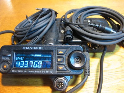

確認しました。 付属品のケーブル等が無いので、別途購入して、ライダー1名用のケーブルとライン入力用のケーブルを作成し、机上での動作確認は終了。
後はバイクに乗せて、ノイズと戦う事になるのかな?
あとはタンデム用のマイクアンプ付きケーブルを作成すれば完成かな?

■マイクアンプ
Trで組んだがノイズが多くて使いものにならない。設計が悪い??組み方が悪い??
仕方が無いので手元にある秋月の高感度マイクアンプを使ったらノイズもなく、いい感じ。ゲインを落す必要がると思い、半固定VR100KをR5と並列に入れたが入れなくても良さそう。
ただ、オリジナルはECM用の回路なのでR1を削除して、バイアス電圧を通らないようにする必要がある。
■ライン入力改造
機能としてラインイン機能は、無線を受信する(スケルチが開くと)とラインインのボリュームが勝手に絞られ
無線の受信が終わってから2-3秒はラインインの音は聞こえない。これでは、同じ周波数を全く関係の無い局が
使っていて、被ってしまったような時はラインインの音が全く聞こえなくなってしまう。
ということで、常時ラインインの入力が入るような改造を行った。FTM-10では有名な改造。 ■同軸作成、出力確認

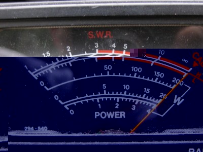

リグをシート下に移動した関係で3.5DQEVのケーブルも短くした。長さは1mも無い程度。 で、出力を確認したところ、送信出力が"High"にも関わらず、4W程度しか出ていない。
ならば、SWRが高いのか?と思いきや、ほぼ1。(同軸がこれだけ短ければ・・・)。
ちなみに、"Mid"で2W、"Low"で0.5となるともしかしたら、電流が足りない?ケーブルが細いか? メータがおかしいことも考えられる。要検討項目だ。

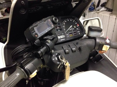

本日購入&取付しました。
おがた氏のお助け(ほぼおがたさんがしてくれました)のおかげで
無事開局?出来ました。

まだ、配線やコントロールパネルも仮止めだったりですが、綺麗にスッキリと
少しづつやっていきます。

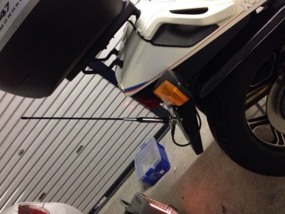

町工場ライダー号の無線開通、おめでとうございます!
アンテナ取付け角度がヨサゲですなぁ。
先日の某所メンテ時に、貴車のアンテナ基台を(秘かに)狙っていただけに残念です
露出ケーブル長の短縮も検討されては如何デショか?
高速走行時の(ブレによる)基台まわりの接触不良防止が目的です。

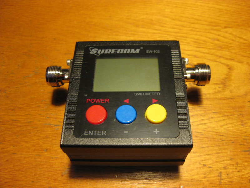

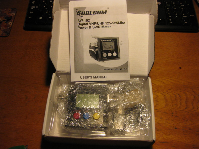

アンテナケーブルを作成した時、本当ならSWRメータでSWRを測定したいところですが、手持ちのSWRの値が信じられないので、測定に至っていません。
修理をしておきますので、そのうち測定しましょう。もしかしたらcafe Doorにもあるかな?

アンテナの基台周りのケーブルですが、写真に写っているケーブルを上側から引き回すことも可能ですが、基台を曲げたことにより水がケーブルを伝わって基台用コネクタに集まるよう姿勢となってしまっています。hagetats さんが書きました:露出ケーブル長の短縮も検討されては如何デショか?

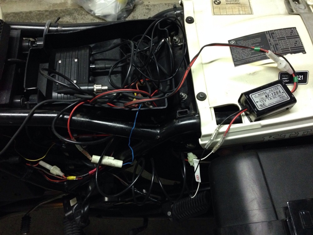

まだ仕上がってしません・・・
やっとBluetoothのペアリングが出来て、PTTスイッチを繋げて
ポチっと押したら・・・電源切れました!!
一瞬壊れた?!と思いました、ヒューズが切れていました。
で、ヒューズを見たら1Aが入っていて、おがたさんに聞いたら
それは送信した瞬間に切れますねと教えてもらい4Aが手持ちに
あったのでそれを入れて無事送信出来ました。後におがたさんに
5Aのヒューズを頂き入れ替えておきました。

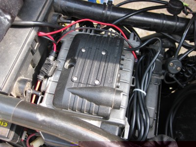

馬瀬2の時、FTM-10Sでよくあるあるのラジオは受信出来るが無線が受信できないという例のヤツが発症。
原因はセラミックフィルターが壊れたことによる現象で、それを交換すればすぐになおります。
部品代は数百円ですが、工賃が5,000円位かかり、自分でやろうとすると結構手間らしいので、ということで、
とくに悩むことなく、八重洲無線のサービスセンターで持ち込み、本日引き取りに行った。
予想通り、修理内容には、「セラミックフィルター不良の為交換」と書かれていました。
交換したフィルターはCFWLB450KFFA-B0で、400円ナリ。で、工賃は5,500円。やっぱり工賃が高いですねぇ。

本日、中華製のSWRメーターが着荷しましたが、安物買いの銭失いとなった気がする
