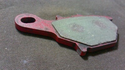

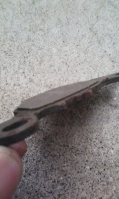

漏れてる様子もないので、パットをみたところ汚れていて分かり辛かったのですが、ほとんど磨り減ってました。
本日早々交換してみると、1mm位しか残ってませんでした。ヤバかったです。
しかし、7,500kmで2回目の交換となりました。スクーターってこんなもんなんですかね??しかも、Kに使ってるバッド(CARBONE LORRAINE)より高かったです。
Fブレーキパッド。

Re: Fブレーキパッド。
今回も残り0.5mm以下でした。やばかった!
使用走行距離3500Km位。
デイトナ赤パッドは意外ともったのかな?
スクーターのパッド寿命はやはり短いもんなんですね。
使用走行距離3500Km位。
デイトナ赤パッドは意外ともったのかな?
