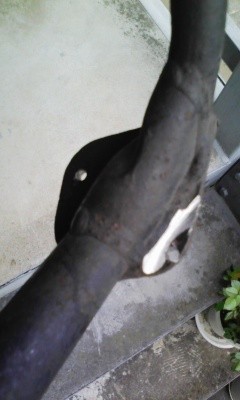

3年位ねかせていたかさ上げ君をやっと装着出来ました。
私の2vのサイドスタンドの前側?には4mmのネジを通すほどの隙間がなく、
しばらく断念してたのですが、先程グラインダーにて溶接部分を削り無事に取り付ける事ができました。
電気工具の都合上サイドスタンドを外して行いました。
その時にスプリングをプライヤーにて難なく外せたのですが、取り付け時に挟みながら引っ張っているスプリングがプライヤーから抜け、その勢いで頭をバイクにぶつけるは、手を地面にたたきつけるはで、とても痛い思いをしてしました。
スプリングを引っ張る工具をとこかで見た事がある(たぶんアストロ?)ので
今度買ってこよ!やっぱ道具ですよね。

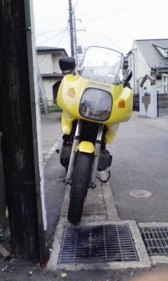

装着後思ったのですが、傾き方ってこんなもんですかね??
サイドスタンドがこころなしか曲がっているような・・・。

「かさあげ君plus」改め「3年寝太郎君」の装着、ご苦労様。
装着後の利便性は、着けた人にしか分かりまヘンな。
車体の傾きは、こんなもんでしょう。
サイドスタンドのピボットボルトについて、増締めもお忘れなく。
溶接切削部の防錆処置も大事アルよ。
通常の防錆塗料でもOKですが、拙宅にRovalのスプレーあります。
【亜鉛メッキに準ずる常温吹付塗料の事アル】
更に強力なZRC塗料は、、、お時間を頂戴すれば可能かと。
