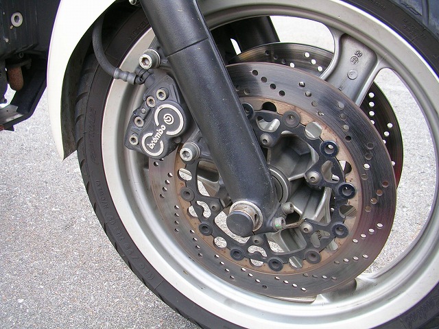

十日町の道の駅では、遠目でも右フロントのディスクの色がおかしいのがわかりましたからね。ディスクは熱くて触れませんでしたし、フロントフォークも結構熱かったです。
・・・ということは、結局パッドのスライド部分の油切れでヘンな引っ掛かり方をしていたんでしょうか。
よーく焼けた右ディスク。エキパイと同じ色になってます。

ひらめさん、旅行先で大変だったんですね。
しょちさん、ご無沙汰しています。
杞憂かもしれませんが、変色するほどの熱が加わっていると
ディスクの熱の変形とか、フロ?ティングピンの変形とかは
大丈夫なのでしょうか?

masashi様
一応ディスクも掃除して様子を見ようと思います。
左右の具合も同じぐらいです。ピンも今日見ましたが、分かりませんでした。
ご心配おかけしました。
