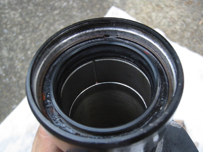

右側のシールスプリングは錆びで若干固着気味でした。

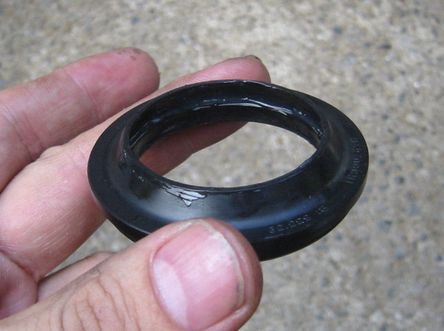

 グリスはダストブーツ内側にあるグリスポケットに入れるようです。
