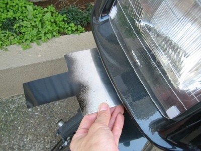

 久しぶりのお休み。やっとETCのアンテナベースを作製し、ディーラに持ち込みました。カウルとの固定は、ボルトと両面テープとなります。
 1週間後、引き取りに行きます。
黒い部分がカウルから顔を出し、その上にアンテナが乗っかります。

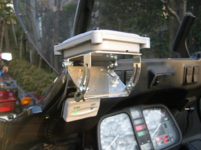

却下され、結果は・・・
 ETCの装着が完了しました、との連絡があり、本日、取りに行ってきました。結局、ヘッドライト前の取り付けも、「万が一、外れた時に気が付かない」という理由で(確かに・・・)、結局写真のような取り付けになりました。
 早速、工場長のところにまで走りに行ったのですが、高速を使うことなく戻ってきてしまいました。 :lol:

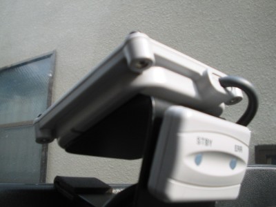

こんなんなりました
こんなんなりました
