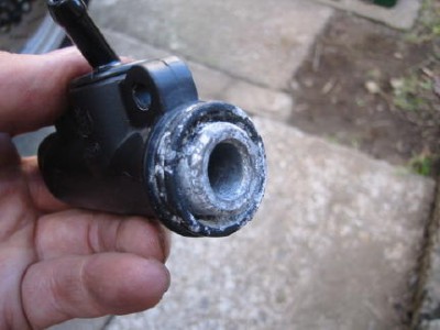

こんな状態でした
こんな状態でした
あらら?
これは、ヒドイですね? :?
ここまで粉をふいているとアルミの地まで浸蝕されていますから結構厳しいですね。
ちなみに、ワタシの4Vのリアマスタはダダ漏れの割にはピストン内部はピカピカでした。ピストン交換のみで完全復活しています。
