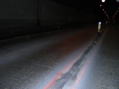

トンネル内の路面確認
投稿記事 by たけちゃん@おやじ »
本日いってまいりました。正丸トンネルの路面を見に。
工場長の退院祝いのOFFMEで 正丸駅集合でしたので
その前にトンネル内を観察してきました。

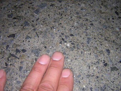

バイクを非常用路側帯に止めて 路面をみてびっくり。
コンクリートなのですが さわってみるとツルツルに磨かれてます。
よく マンションの玄関などに敷かれてる石の床材と同じで
さわってみると すべすべ。
非常用の路側帯はセメントを打ったって状態に対して 本線の路面は
長年の交通量に伴い 磨かれた状況でした。
この状況に雨の水分が含めば滑るの間違いないと確信です。
ただ このトンネルで過去に事故があったことは聞いたことありません。
おそらく 曲がりのない真っ直ぐなトンネルだからでしょうね。
ただ トンネル内で通行する車を観察してると 地元「熊谷」ナンバーの
車両はゆっくり走ってるように見えました。おそらく知ってるのでしょうね。
他県の車両はぶっ飛んでますが もし 前で事故が発生したら
間違えなく止まらないと推測します。
ここで 教訓。しょちさんの経験も含めて トンネル内は飛ばすな。。
ですな。車も同じです。

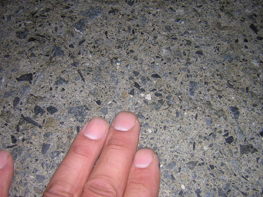

手でさわるとコンクリートのデコボコは無く<br />コンクリートに含んでいる砕石が磨かれてる
乾いててもテカテカ光ってるねん。
乾いててもテカテカ光ってるねん。
ナチスが作ったアウトバーンもそうでした
たけちゃんの写真を拝見するに、
舗装表面が「研ぎ出し」状態です。「水磨き」とも呼びますね。
重量車両(10t車や生コン車等)等の永年の通行に起因する摩耗でしょう。
コンクリート舗装は(アスファルト舗装と比して)表面強度大なので、メンテ期間の優位性からトンネル内に採用されてると思います。
それにしても、今回の件は事なきを得てよかったねぇ?。
晴れてても漏水で路面が濡れてるトコは沢山あるから、トンネル内は十分注意走行しなきゃですね :D
