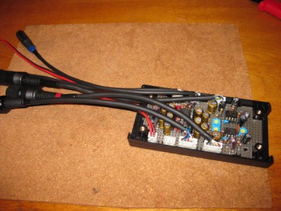

LT自身のメンテだけでなく、電装系もちょっと強化してみました。
といってもまだ完成はしていませんが、タンデムアンプ付きミキサーを作成中です。
ステレオ x3 (オーディオ、携帯、オプション)/ モノ(無線) x1 / マイク入力 x2という仕様です。
前回のモデルも机上ではうまく動作していたのですが、オルタネータからの電源となると、電圧が振れてしまうため、若干音に影響が出てしまっていました。
今回はその対策を施してみたのですが・・・。

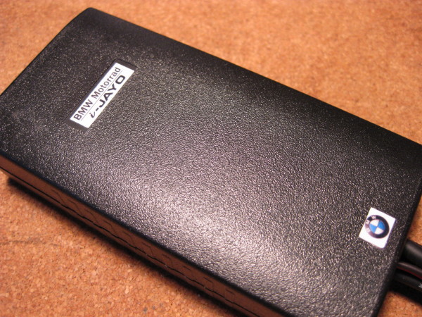

コバさん作の銘版がぴったしです
ユニバーサル基板で作成する限界です。コンデンサーは音響用を採用してみました。こんなところに金を掛けてどうするんだ!? :lol:
