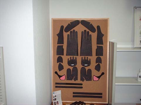

グローブのパーツはたくさんあります
グローブのパーツはたくさんあります

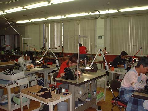

縫製工場です 細かい仕事しています
