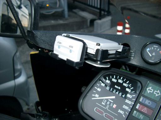

取り付け方法決定
本日、お店に行って相談してきました。
残念ながら杉田製作所の棚は使わない事となり、別途オガテック製作所の製造することになりました(杉さんゴメンナサイ)。
また、メインユニットもモトロニックの上となりました。「ノイズに対する制限はないのですか?」と聞いたところ特に無いとの事です。単に情報が無いだけという可能性ますありますが、周波数帯が違うものの、10W出力の無線機のアンテナの同軸が横を走っていてもモトロニックは誤動作しないので、問題ないと思われます。
ちなみに現在、配布されている取り付けパーツは
・ラムマウント
・レーダとインジケータを載せるお皿(サニーさんの写真についている奴)
LTの場合、この標準配布のラムマウントではカウル(おそらくカウルのステー)が邪魔をするので、取り付けば出来ないそうです。
特殊ステーを作製完了次第、入庫依頼する予定です。
・ラムマウント
