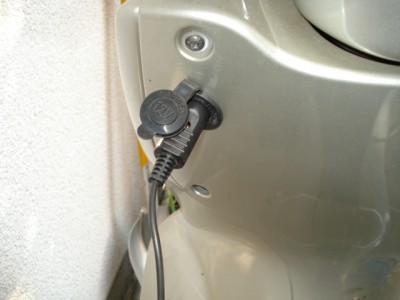

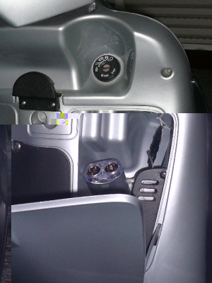

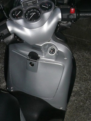

75より先にスクーターにシガーソケットを装着しました(画像参照)。
スクーターには純正のホルダーが使えるので電源さえ確保できればどこまでも行けるのです :D

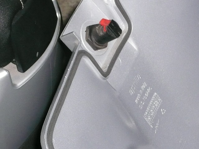

しかし電源コード配線でまたまた問題発生…
細いコードなので蓋の隙間から出るだろう、と思っていたのですがこれがさにあらず。
なんと蓋の内側にはしっかりとパッキンが…
むぅぅ~、イタリアンスクーターのくせに妙に芸が細かいではないか~ :o なので蓋に穴を開けなきゃならんのですが(2センチ×1センチ程度)、穴があきっぱというのもどうかと…
どなたかいい知恵お貸しくださいまし。
Re: 皆様のお知恵拝借願いたく
へー、ちにーるさん、アプリリアのゴキブリ、もとい、糞だまコロガシ、もといスカラベオに乗ってるんだ :(
ここはパネルへの穴あけ加工はするしかないんじゃない。雨水のなるべくかからない場所に。そのうえでコードを取り出すためにあけた穴にはDIYで売ってるゴム製のグロメット蓋買ってきてコードを通すよりも一回り小さい穴をこの蓋の中央にあけておけば見栄えも問題ないのでは :wink:

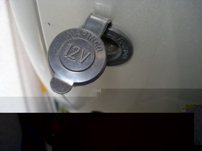

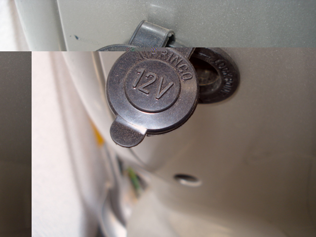

こういう手もあったんだけどね・・
次のオーナーが決定した我がMBK君にもBMWなみの電源装備をしたくて、フロントパネルに穴をあけてこんな防水仕様ソケットをつけてありますよ。このほうがソケットまでの配線がでない分スマートだよね :D
ちにーる
記事: 273
登録日時: 2005年5月21日(土) 11:09
お住まい: 東京
Re: 皆様のお知恵拝借願いたく
投稿記事 by ちにーる »
おおっ!まさに思い描いていたとおりのブツでございます。
こういうフタってどこで手に入るものでしょうか?
なければこれを買ってフタだけ使おう :lol:
