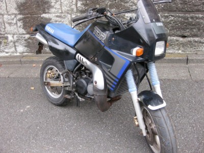

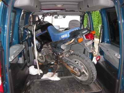

15年程前、会社の先輩に譲り渡したTDR80が我が家に戻ってきました。
・タンク内はサビサビ+穴があいて、ガソリンが漏れている。
・タンクは要塗装
・・ステムベアリングが逝ってる
・ホイールの塗装?が一皮向けている
等・・・
ちゃんと乗り出すまでには費用が掛かりそうですが、レアな固体だけに、庭先において、ちまちま直していこう。と今は思っています。
