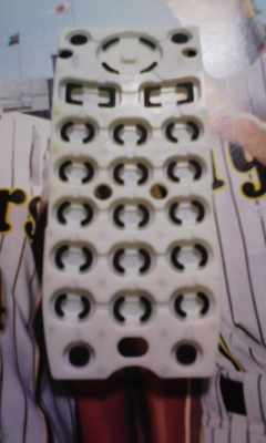

最近、家電の子機の3と6のボタンが押せなくなっていたので、本日ばらしてみました。
ゴムの部分を外して洗浄して組み直してもいまいちです。
そこで、黒く塗ってある所をテスターにてチェクすると、
3のボタンだけ通電しませんでした。

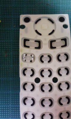

とりあえずアルミホイル貼ってみました。
両面テープでは付かずボンドにて貼り付けました。
ボタンの反応はバッチリOKです。
これで暫くは様子を見ようかと思います。
