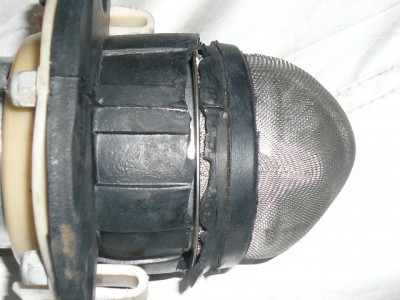

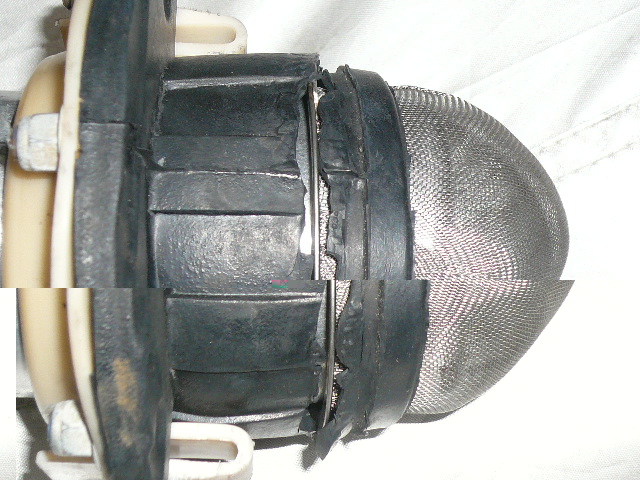

Oga:『ちにーるさんこのフィルターはいったい :shock:
ちに:『…』
その直後ちにーるには6年前くもさんとポンプ交換したときの記憶が走馬灯のように蘇ってきたのでした。

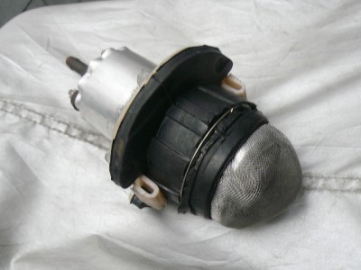

まずはブツの画像をご覧ください。
網はたぶん台所用品の流用かと思われます。
6年前箱根からの帰りでスタックした75をくもさん宅にて診断してもらったときポンプもはずしたのでした、当然そのとき二人ともこのポンプを見たのですが、私もくもさんも75ゲットしてから3ヶ月足らず。
二人の75オーナーは;『へーこんな仕様のもあるんですねー』(爆)
一言弁解できるといえば、まあ当時はラバー部分は切れていなかったですよ、はい。
びっくりしながらもマイスター気を取り直しポンプをチェキ、『つなぎますよー』、『へーい』、するとポンプからはドピュッとガソリンが噴き出しシティケースを汚してくれました、イヤン :oops:

さて、K75に装着されていた燃料ポンプのフィルタは我家の茶ダンスにもありました。
島忠でかった急須の茶漉しそのものでした。 :lol:

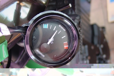

こちらの75未だメンテ中、冷却ファンモーター交換に併せて懸案の燃料計、水温計のハーネスの取り付けが終わり
