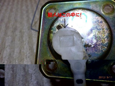

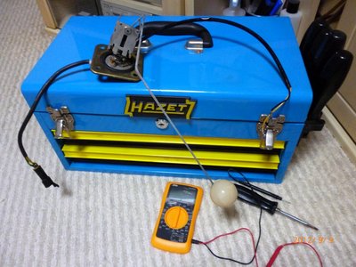

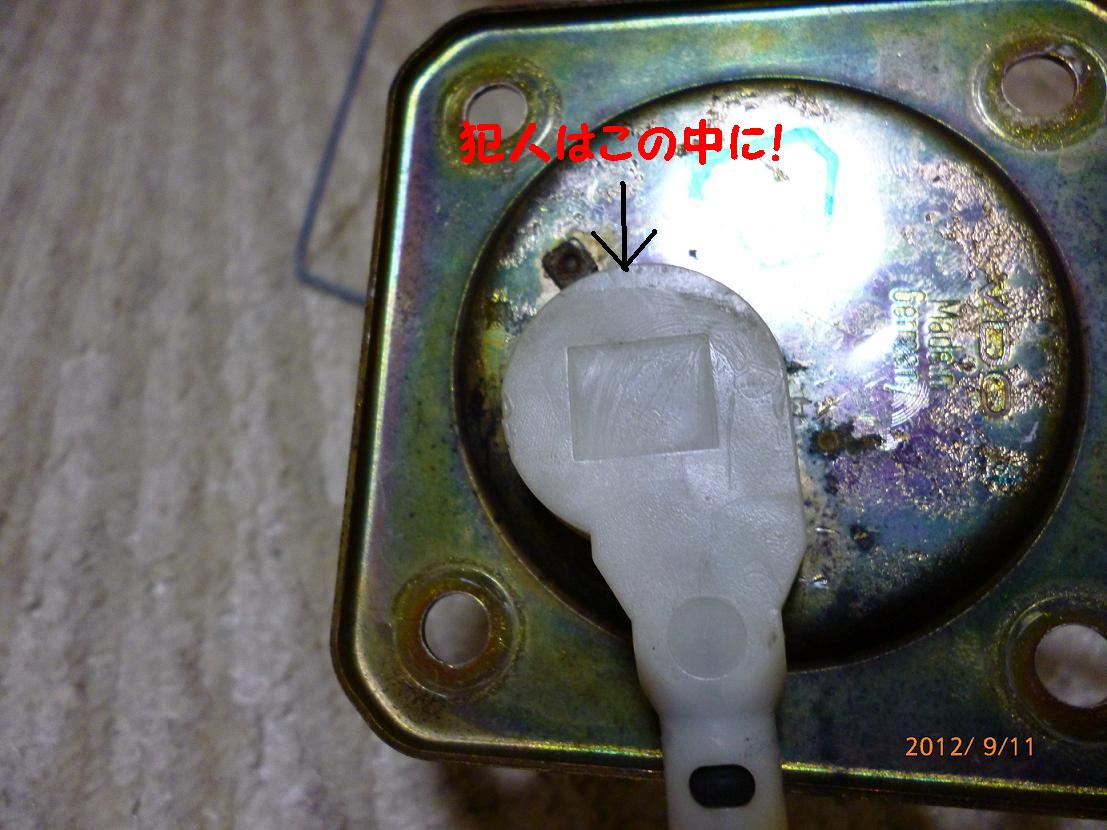

通常時や発症時、どちらの場合もリレー後の4極には12v来てますので上流はOKと判断。
因みに今まではバッテリーが弱っている時(vメーター表示11以下)でも弱々しくもポンプは作動。
念の為、燃ポン12v直掛けするもやっぱり作動。
以前お話した通り、あとは下流であるポンプ本体までのハーネスしか考えられませんでした。
一昨日、「おへそ」をドライバーの柄でコンコンしてみると・・・ :lol:
今度壊して中の状態を見てみますね。

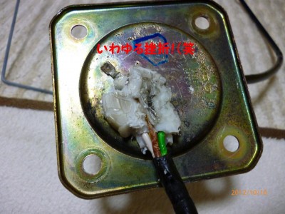

今日、燃料センサーアッシーを交換しました。で古い燃料センサーをドライヤーで熱すると、
それまで導通があったポンプへのラインが急に導通がなくなることを確認しました。
白い樹脂部を外していないのでその理由は判りませんが、とにかく、
燃料センサーが熱せられると、燃料ポンプに電圧が供給されなくなるということの確認が取れました。
これでやっと修理完了かな?
Re: ちょっと野暮用で・・・
Kシリーズ(Rは不明)のトラブルポイントみたいですね。
http://www.geocities.jp/marujyu819/cn05/pg05-1.html

Re: ちょっと野暮用で・・・
おがたさん お疲れ様でした。
なべ号@交換後は発症していませんのでおがたさんのもこれでOK!ですね。
しっかし通常では考えられない所であります。
コッチは振動でオンオフしてましたし・・・(笑

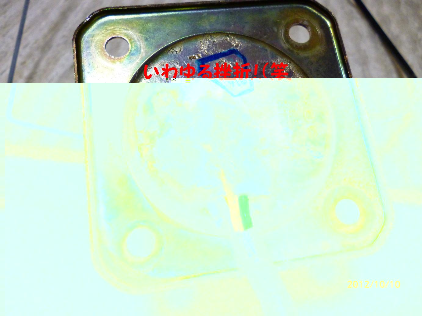

>白い樹脂部を外していないので
コレを外す(壊す)にはかなりの根気が必要かと思われます。
ここまでするのに1h :lol:
