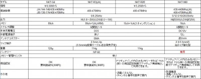

 最近巷で人気になりつつある中国製の無線機があるようですね :lol:
八重洲のコピーと思われるモデルもありますねぇ。
とりあえず、販売している国内代理店?のURLを貼っておきます。仕様を整理してこの
スレッドに貼っていきますね。
NKT-G4
http://www.atv50.com/nkt/nktg4/index.html
画像
NKT-R3
販売終了のため削除
NKT-2RE
販売終了のため削除
NKT-960
http://www.atv50.com/nkt/sale960/index.html
画像
