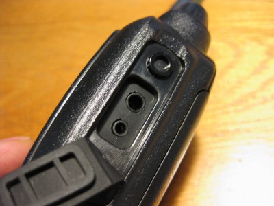

持ち主をさしぬいて、ネタにするのはなんですが・・・。
本日、渋滞・すり抜けで本体を持ち込んでいただきました。
そこで、問題発覚。
防水を謳っているリグだけに、コネクタがキャップの奥深くにあり、ライトアングルのコネクタがさせないことが発覚。
ストレートであっても、かなり細身のコネクタでないと3.5mm,2.5mmを同時にさすことは難しそう。100均にある可能性があるので
明日にでも行ってみるか。
ちなみに、無理やりマイク、PTT回路に繋がっている2.5mmのコネクタを挿し、マイクアンプ経由で無事、変調が乗ることを
確認できました。

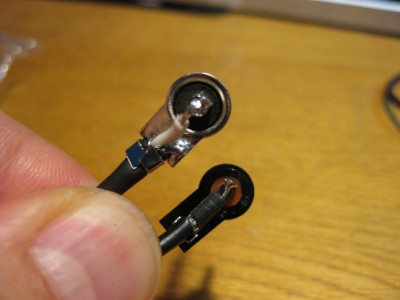

あった。
ジャンク引き出しの整理をしていたら、L字だけど良い感じの2.5mmプラグを発見。同時に、3.5mmの細身のプラグも発見。
装着してみたら、OK!

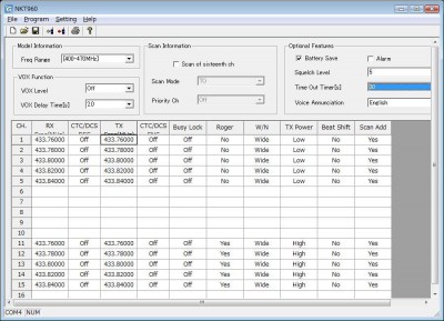

さて、このNKT-960は液晶ディスプレーが無いため、予め専用ソフトを使って使用する周波数をチャンネルに登録して
おく必要があります。
その専用ソフトをVistaにインストールする場合は、インストーラを右クリックして、「管理者としてインストール」を選ばないと
インストールが出来ないようです。Win7でどうなるかは判りません。
インストール後、起動すると、チャンネルごとに周波数、出力等を設定できる画面がでて、ここでセットすることになります。
今回、このソフトを立ち上げて Time Out Timerという設定項目があることに気が付きました。
毎回ツーリングでどなたかの無線機が発信しっぱなしになり、被ってナニを話ししているかが判らないことがあります。
この意図しない長時間にわたる発信を回避できる設定項目です。無線用語でいうと無変調防止機能ですね。
この無変調防止、是非すべての無線機に取り付けて欲しいと思うのですが、なぜ付いていないのでしょう??
