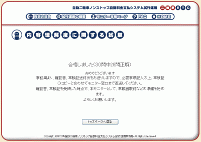

今日からモニターになる為の試験が始まりました。へへっ合格だぜ!! :wink:
モニター期間中は[腕章]つけて走行せよとのこと、かっこいい :oops:
試験:3回落ちると失格らしい...サニー頑張れーっ !:lol:

一休です。私も合格しました。 :oops:
Re: 二輪ETCモニター
杉さん私と一緒の時は頼むからそんなの付けないでちょうだい!
どうしても付けたいって言うんなら高校生の時横須賀ドブ板で買ったMPの腕章をあげるから・・・
あちきも。

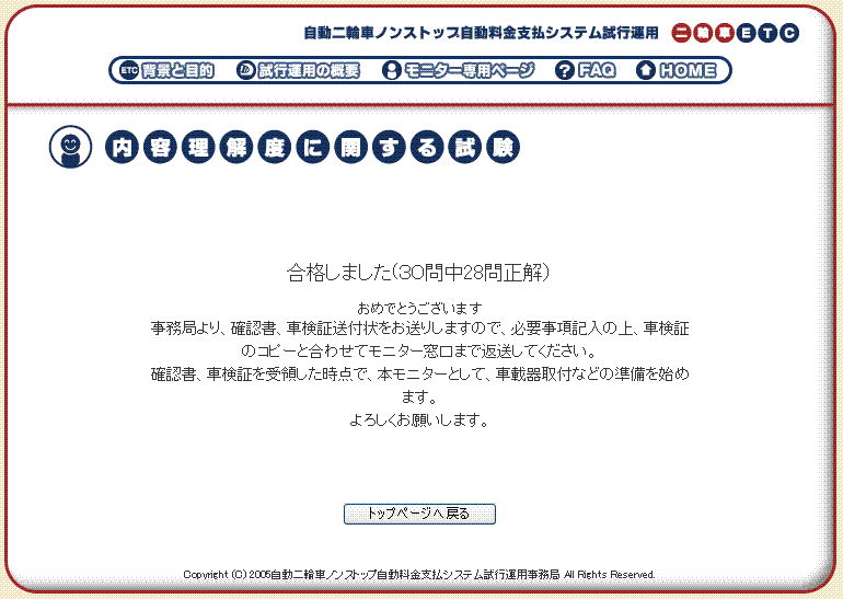

29点で合格しました~。
でも私のバイクは改造車?
マニュアルを見ながら
PDFファイルをDLして、読みながら解きました。 :lol:

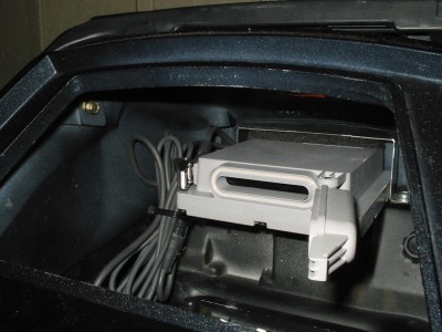

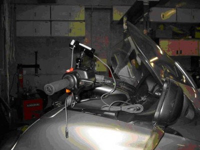

取り付け中の写真が送られてきましたので、参考になるかと思いアップしますね。

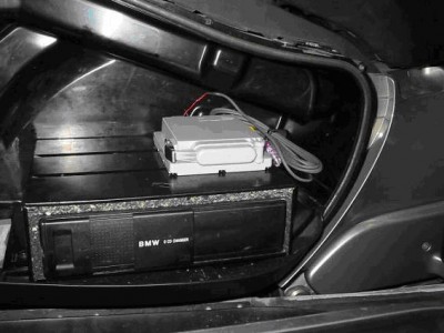

アンテナは右ハンドルカバーを削る形で、車載器はシート下は無理だったそうで、右トランクとなりました。(ヘッドライト上にアンテナ設置することだけは避けられました、ほっ)
車載器って思ったより大きいです。その大きさ故に、キャンセルする方もいる、とディーラーの方から話を伺いました。

車載器取り付け
車載器取り付け
アンテナ取り付け
アンテナ取り付け
あれ?
 トランクということは、、、もしかしてモニター用のETCはコネクタがついているのでしょうか?
 これまでバイク用のETCにはコネクタ無しとということになっていたはずですが、変わったようですね。それとも、思いっきり切り込みを入れました? :lol:
 アンテナを取り付けたアームの代金はシマさん持ちですか?

●コネクタの件は知識不足ですみません、わかりませんが、トランクにつける時に、丁度CDチェンジャのラインがトランク前方の穴から出ていて、これとあわせて引っ張れるな、とおっしゃっておりました。
●アンテナのアームは確かに良さげなのが付いているようですが、お金とられるのかなぁ、特に聞いていません。でも、お金とる場合は、事前に言うと思うので、無料と思っています。いや、信じています。。。
●参考までに2枚、写真を追加しますね。

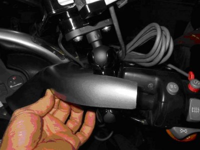

 1枚目:右ハンドルカバー切り込み必要な図。

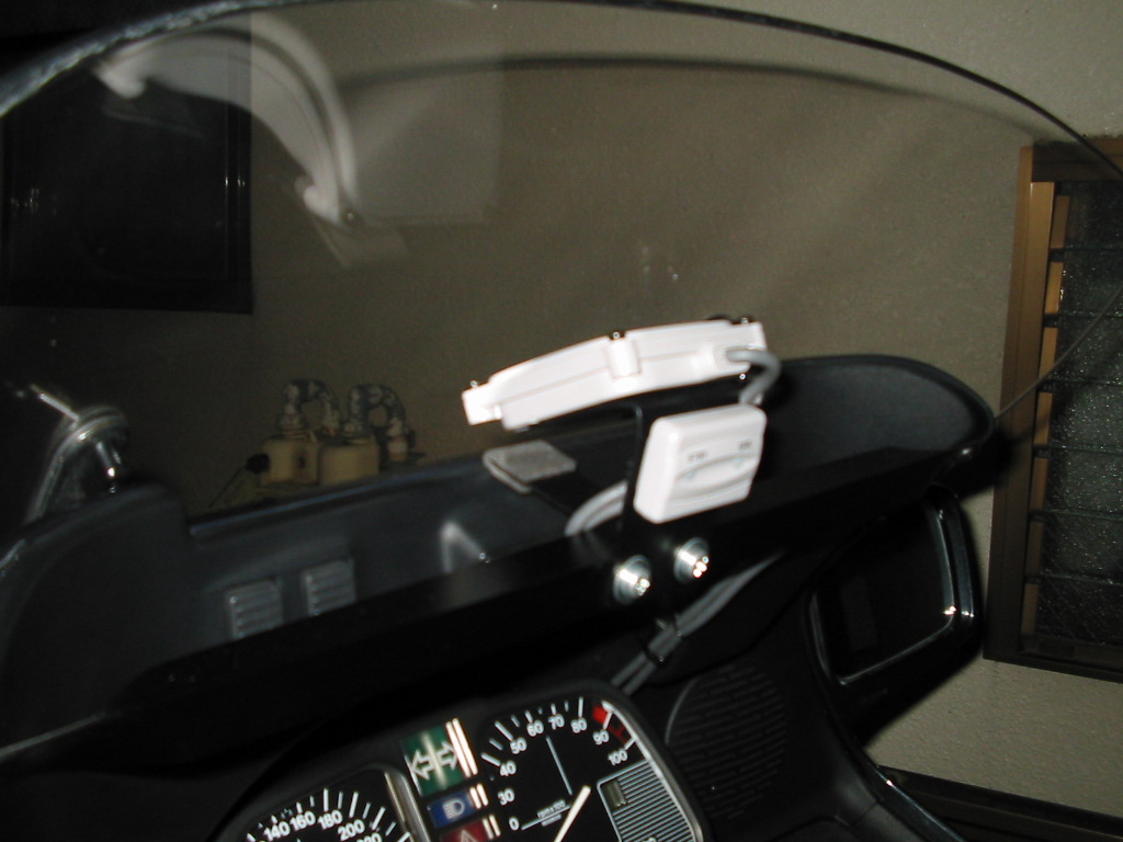

 2枚目:スクリーンと干渉しない図。アンテナ部とインジケータ部がくっつくこともできる、という図でもあります。
ハンドルカバー削らなきゃいけない図
ハンドルカバー削らなきゃいけない図
アンテナ部を横から見た図
アンテナ部を横から見た図

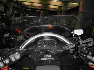

ETC取付け完了
マル○ミで取付け完了しました。昨日車両引き取って早速府中方面パトロール。工場長お世話になりました、多謝!! :D
アンテナとインジケータは自作のアングルステーにディーラ自作?のステーで取付けられています、本体はリアのボックスに収まりました。車両預けて一週間、すべてお任せでしたので出来上がりが心配でしたが、きれいに付いてました。おがたさん心配のコネクタはありましたね、改良されたようです。

アンテナとインジケータ
アンテナとインジケータ
