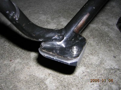

わがまま言って無理やり?譲っていただいた「かさ上げ君」無事に装着完了です!!干渉することも無く、傾斜角度もバッチグー :o
おがたさん!!ありがとうございました!!

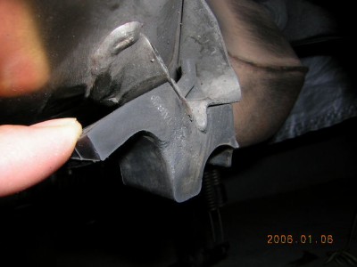

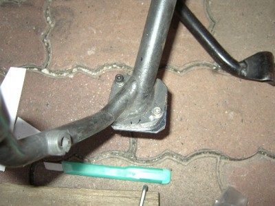

KBさん、お疲れ様でした。私も先日取り付けました。少し外側にオフセットしてしまったので少しセンタースタンドと干渉してしまいました。で、かさ上げ君を少し削って解消!といいたいところなんですが、どうも私のはサイドスタンドに癖があるようでしてセンスタを収納しておいてサイドスタンドを収納すると、遊びがある分、車体側に押し付けられた時にセンスタの根元に当たってカン!。乗車していてサイドを引き出す時も車体側に押し付ける形になるのでやっぱりカン!あたらないように削っても削っても解消せず。いつの間にやら、かさ上げ君も変形していましたとさ。結局、センスタのあたる部分にゴムラバーを取り付けて金属音をなくすことで磨耗を避ける事にしました。いろいろとお世話になったおがたさんにお聞きしたところサイドスタンドを受けるゴムクッションが劣化しているのではと教えてくださいましたが、その様子はなく、ただゴムがぐらぐらしていて奥に押し付けられやすいようでした。これが遊びの大きい理由だと思います。参考に不器用な一例として皆様にお知らせしておきますね。
削りすぎて辺り一面アルミ粉だらけで苦労しました。トホホ...

>少し外側にオフセットしてしまったので少しセンタースタンドと干渉してしまいました。で、かさ上げ君を少し削って解消!といいたいところなんですが、どうも私のはサイドスタンドに癖があるようでしてセンスタを収納しておいてサイドスタンドを収納すると、遊びがある分、車体側に押し付けられた時にセンスタの根元に当たってカン!。乗車していてサイドを引き出す時も車体側に押し付ける形になるのでやっぱりカン!あたらないように削っても削っても解消せず。<
私のはマフラー変えていますので、Kてつさんのような干渉は皆無でした。
でも、ノーマルマフラーの時はサイドスタンド(荷重が掛かりすぎているのか根元が少し緩くなっています。)が干渉して「カン!カン!」でしたので・・多分、ノーマルだと当たるのでしょうね。
マフラーを交換していることで、センタースタンドの跳ね上がりしろが大きくなっているんだとおもいます。

KBさん。早速のご心配どうもです。
マフラーを交換していることで、センタースタンドの跳ね上がりしろが大きくなっているんだとおもいます<
確かにサイドスタンドの根元が少しゆるいことは確かです。このゆるさが遊びとなってかさ上げ君の厚み分を吸収できずセンタースタンドに干渉します。サイドスタンドのゴムストッパーがぐらつかないようになれば解消すると思うんですが、ここは構造的にあまりガッチリしなさそうだし...
これってノーマルマフラーであれば、結構発生しやすいと思うんですが、同じ症状の方はどう解決されてるんだろ?
でも過傾斜とおさらばできて快適です。おがたさんありがとうございました。
ゴムストッパーの遊び
ゴムストッパーの遊び
