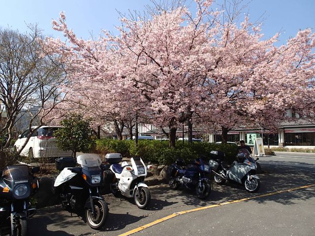

Re: はじめまして `93 K1100RSのFuzzと申します
Fuzz さん
はじめまして
横須賀で1995年のK1100RSに乗ってます
同じシロ千百ですので、よろしくお願いします
画像は、先月実施された、春の伊豆ツーで撮ったヤツです
そのうちご一緒しましょう
PS
私は、そのデカカブで通勤してます
