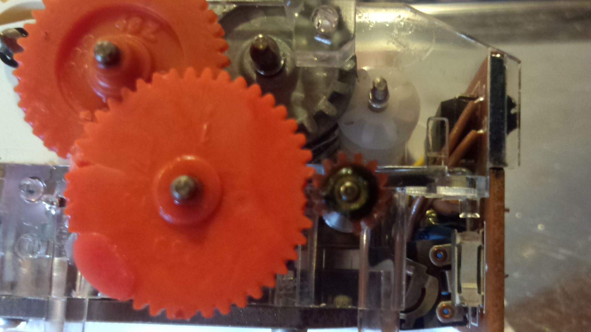

やはりメーターが動かなくなり、分解するとギヤがとろけてました。早速ヤフ〇クでK100用のメーターをアッセンブリで落とし、復活しました。メーター左下に速度警告灯(LED)が付いており、80km/hで点灯確認しました。写真は今度アップいたします。

私も当初ヤ●オク辺りで中古を移植すれば良いかと何個か購入したのですが完動品に関しても
バラして見たところギア自体が時間の問題で駄目になる事が予想される状態でしたので
ギアを新品に替える事にしたしだいです。
しかしながらギア迄辿り着く迄にメーターの針が固着して外す事ができない個体も有りましたので
予備に1個有ると安心できますね?!

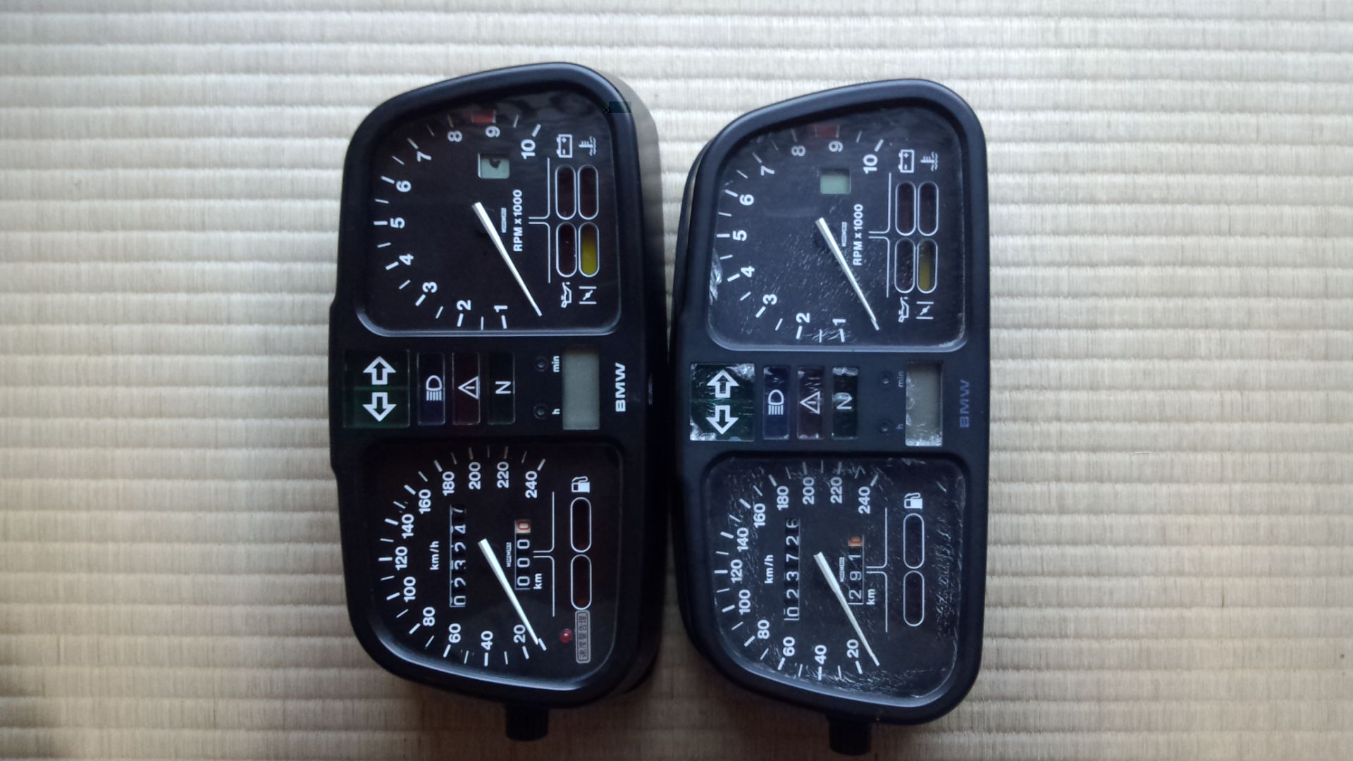

ありがとうございます。実はRTではなくC(改)のようです。購入時から付いてました。
希少なのと暴風効果もバッチリで気に入ってます。ただ、コケて割ってしまったときは、ノンカウルにするか別のモデルのカウルを付けるしかありませんね。ヘッドライト前部のクリア部にヒビがあり、次回の車検でははねられるかもしれません
写真の右はこれまで使ってたメーター、表面に細かいクラックがありとても見にくかったのですが、新しくして視界が変わりました。左下の速度警告灯は昼間は役に立ちません。小さいうえ、凝視しないと点いてるかどうかも分からないので走っているときはまず見ません。

K75シリーズの外装はどんどん生産終了になっちゃってますね。
メーターに関してですが良い物が購入でき良かったですね。
しかし速度警告灯懐かしい文言です(笑)
動いて居る間は私も触りませんが、樹脂に詳しい友人の話では『加水分解』とやらで
保管状況や個体差にもよりますが駄目になる時期なのでしょうか多々故障が出てるらしいですね。
ギアを交換する場合それほど難しい作業は無いのですが純正(既存)ピニオンのシャフト接続部分が真鍮?(金物)でモーターシャフトに負担を掛けず外すのにプーラーを加工制作が必要になりました。
現在の所下記URLでギアは購入できますが各ギア価格にも驚きますが送料にはビックリしちゃいました。
http://www.odometergears.com/products/B ... rcycles/42
取り替えたメーター長持ちすると良いですね~!

情報ありがとうございます。も少し円高になってから購入しようかな~
今回はメーターカバーが目的だったので、ギヤが同じようになるのは覚悟しています。
