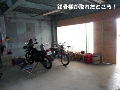

CafeDoor店舗予定の1階倉庫は倉庫として使われていた為、前面シャッター側を除きコの字形に鉄Lアングル溶接組みの棚が巡らされ、
まずその撤去に莫大な労力と時間がかかりますが、何せこれを退かさないと何事も始まりません。

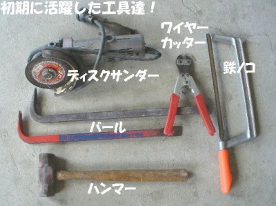

最初は鉄ノコで岩窟王さながらアングルを切っていたのですが、煮物にしたい位手に豆は出来るし主材の50×50×4mmアングルが
出て来た所でGAME OVER!電動ディスクサンダーのけたたましい音と共に気にしていた近隣への騒音配慮も切断いたしました。

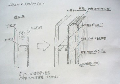

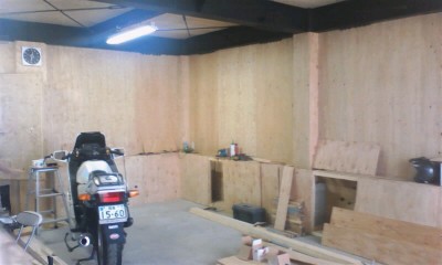

棚が少しずつ取れて行くと本来の内装が見えて来ましたが外壁サイディング固定用のCチャンに12mmのコンパネが張ってあるだけ!
これでは防熱も防音効果も皆無、現下地に化粧材を貼りゃいいやと思っていた安易な考えは見事に打ち砕かれ壁下地の本格的工事を
余儀なく設計施工する事になりました。
