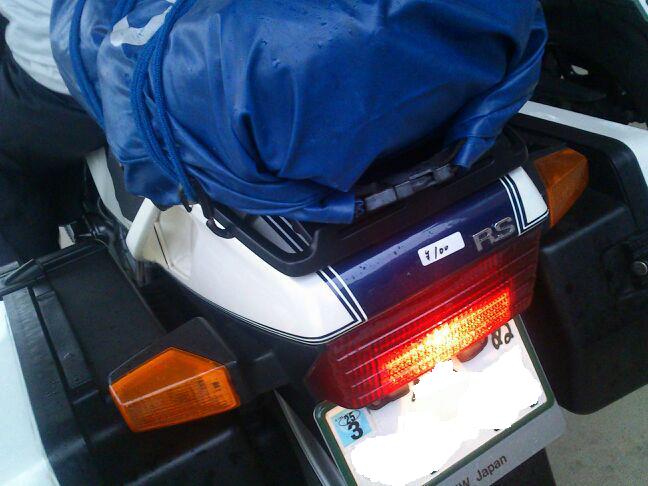

実は会場出発間際に、私の車に「100円」という札が貼り付けてあるのを見つけました。おそらく、先週自宅で
行ったガレージセールのときに使った値札で、だれかがいたずらで貼ったのでしょう。
その値札をjunkersさんのKにこっそり貼りました。
証拠写真は↓です もしかしたら、この値札が原因かも。午前中は私の車についていたので私の車がトラブルに見舞われ。
午後はjunkersさんのK。もし、戻ってきたKにまだ貼ってあったら、それを剥がせば直るかも

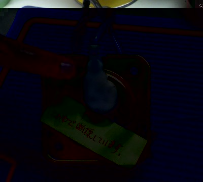

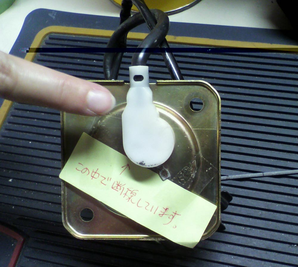

エンジンがかからなくなった原因は
フューエルポンプへの電源供給LINEが断線していたことでした。
(写真参照)
一時はメインハーネス関連含めてごっそり交換のお話もでていたのですが(そ、それは嫌だなぁと・・)
修理内容としては比較的軽症&安価ですみました。
フューエルセンサー基部のソケット内での断線でしたので
現在使用しているパーツの経年劣化も考慮し、修理ではなくアッシー交換で対応しました。
(パーツ代 8諭吉ほど)
断線ということであれば、一度エンジン始動が可能であったことも
何らかのショックで、通電できる状態になったのかと納得のいくことでもあります。
