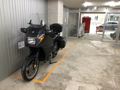

行きは、静岡市葵区に私のK11LTを長期保管している為、ちょっとだけ立寄り、状態確認や充電器接続したいのです。作業後、また皆さんに追い付き、再合流致します。
