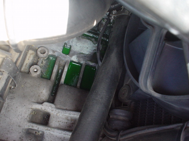

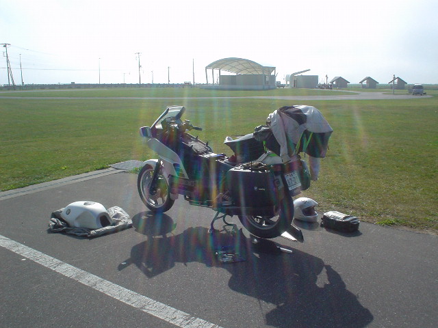

3.浜頓別でLLC漏れ。ホクレンで給油し再度スタンドで停めたら見覚えのある液体が。何日か前からエキパイにかかってた白い跡をつけていた液体はこれか・・・。原因はアッパー側ホースのクランプが見てわかるほど開いていた。緩みか最初から締まってなかったのかは不明。道の駅でバラして応急修理後、浜頓別のホームセンター駐車場でタンクとカウルを取っ払ってクランプを本格的に締めた。後は大丈夫そう。
いやあ、北の大地でK100RS分解+修理ショーを展開するとは思いませんでした。
