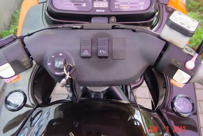

水温と燃料計を取り付けました。
いかがでしょうか
メーター、センサー、ハーネスすべて純正パーツです。
加工はサイドカウルへの穴あけのみ、位置決めに苦労しました。

おお、ついに完成しましたね!
仕上がりも美しい
ライポジからのメーター視認性はどうですか?

「Kの窓」でヒントを得て何と足かけ2年、やっとの完成です
視認性、ライディング中は視線を下方へ変えることになるのでいまいちですね。
