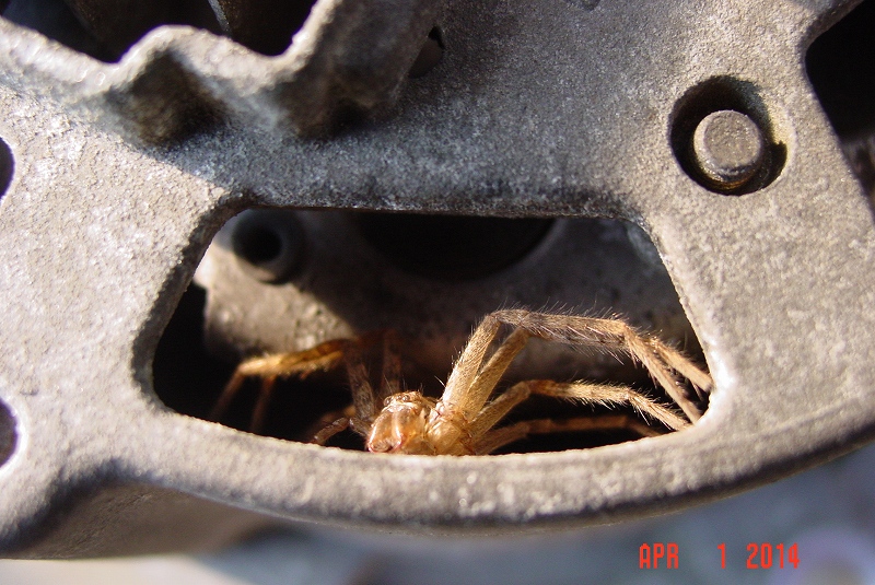

ところで、オイラの棲家にしている所はわかるよね
オイラの棲家わかるかな?
Re: オイラの棲家わかるかな?
ん??
オルタネータ?
オルタネータ?
Re: オイラの棲家わかるかな?

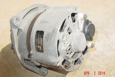

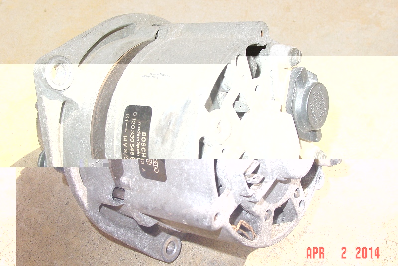

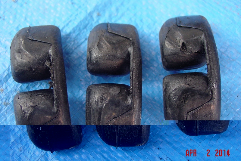

さすが、しょちさんと言いたいところですがi-jayoの皆さんならわかりますよね ボッシュ製のオルタネーターです。

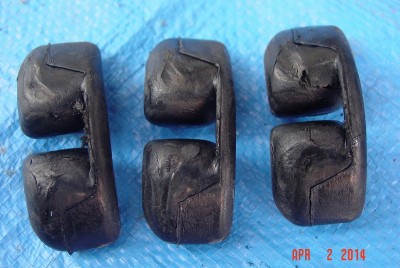

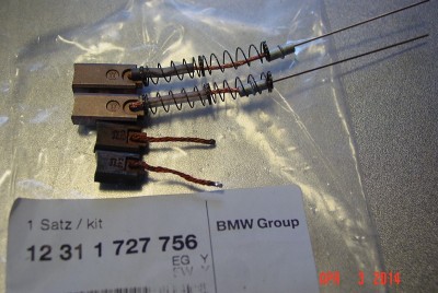

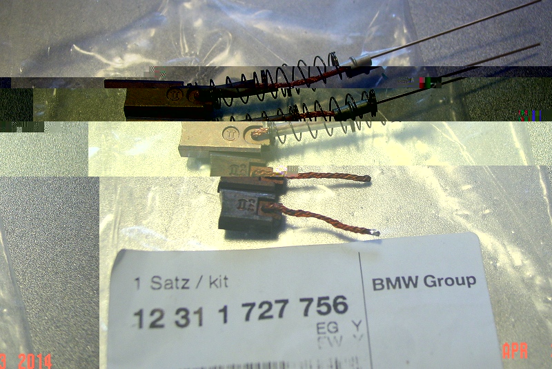

バッテリー交換を兼ねて、買い置きのオルタネーター用のカーボンブラシとハウジング用のダンパーを交換しました。
私のK75Sは1986年製で走行66,000㎞、ブラシは減り具合から100,000㎞まではいけるのでは
ダンパーは表面が溶解、3個の内1個は中心までひび割れが進行していたのでこれは交換時期でしょう。
