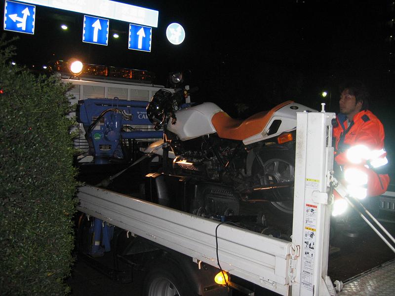

深夜3時。<br />JAFに助けてもらいました。<br />タダでした。(やっと会費回収?)<br />忘年会の帰りに呼ばれたわたくしは寒かった、、、。
深夜3時。
JAFに助けてもらいました。
タダでした。(やっと会費回収?)

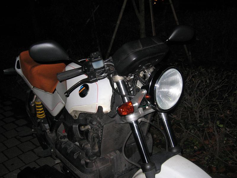

とりあえずこんな形で走るようになったのですが、、、、。
