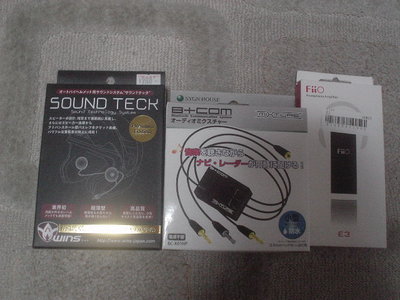

画像には無いけど、ナビのガーミン1480と、tanaxのレーダー探知機VZ-5000というものをワタシは装備しています。
このふたつ、一緒に聴こうとするとミキサー必須です。ただし、諸兄のように自作する術がワタクシはぬわい・・・なので、ミキサのサインハウス B+COM(ビーコム)オーディオミクスチャーを買いました。ただしこれ、
音が小さくなるらしい。
とりあえずヘルメットに取り付けるサウンドテック2プレミアムエディションというのを買ってあることだし、どうしようかと思っていたところ、ヘッドホンアンプをかませばいいんじゃね?と超安のを買ってみました。それがこれ。
http://www.soundhouse.co.jp/shop/Produc ... tem=141^E3^^
実験結果は来週出ます。さてさて。
ミキサーとサウンドヘルメット
実験の結果!
先週末、雨超降りの中、伊豆ツーを決行し、どんなもんか試してみました。
結果:これは使える。少なくとも聞こえないということはナイ。
fiioのヘッドホンアンプをかまさない状態では、ナビの音量を100迄上げれば音声は聞こえるレベルではあるが、レーダー探知機の音は若干小さい。
それではかました状態ではどうか?ナビの音量は60で十分。70迄上げると高速でも十分となる。レーダー探知機の警報も十分。
ヘッドホンのサウンドテックも、特別な加工は不要だし、巻き取り式のコードなので邪魔になることはない。
欠点としては、配線がやっぱりごちゃっとなること。タンクバックの中には、ミキサの本体、レーダー探知機&ナビからアンプへの配線、アンプからヘッドホンアンプへの配線、ヘッドホンアンプからヘルメットへの配線、ナビの電源コード、ETC、と電装品がてんこもり状態となっております。
それと、実験時かなりの荒天だったのですが、故障等何も起こりませんでした。ただ、タンクバックのマップケースに入れたナビの画面が、グローブカバーを装着した状態ではどうやっても押しづらかったです(バイク専用品でない悲しさはココにでました)。スマートさには欠けておりますが、実験結果は以上です。
