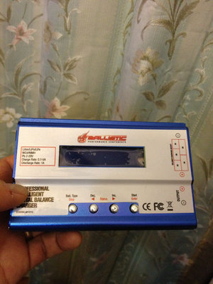

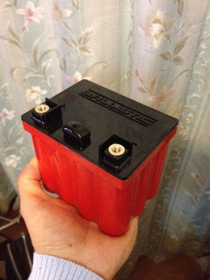

Re: SHORAI バッテリー
Junkers! SHORAIバッテリー買ったんだ! 俺も今年初めから気になってたんだよね。SHRAI日本進出してきたんだ!? Web Bike Worldの紹介記事http://www.webbikeworld.com/motorcycle-battery ... attery.htm
を見てこれは行っとくかな!っておもってたよ。もう1社Ballisticっていう、コードレス電動工具の老舗のメーカーからもLi-Ionばってりが発売されてて、こっちもさいずと重さでは魅力だな。。中国人だろうが、韓国人だろうが、、誰が作っていたって、作りと性能が問題なければ、ここは単純に買いだと思ってる。アメリカの色んなサイトの評価見てると、SHORAIはまずまずだね。人柱レポートよろしくね\(^o^)/ 遅かれ早かれ俺も買うとおもうけどf^_^;) 砦合宿でのインプレ楽しみにしてますよん。

Re: SHORAI バッテリー
Junkers! その後SHORAIバッテリーの調子はどうだい?
我が家にもリチウムイオンバッテリーがすでに到着してるので、来週Kのユーザー車検終わったら取り付け使用と思ってるけど。昨年末からの寒さの中での放置プレー後のクランキング不可は問題なしかい?
