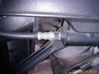

うちのK君もダイレクトフィッティングでした
投稿記事 by いーぐる »
おがたさん&コバさん、写真を撮って頂きありがとうございます。
わたしの K1100RSを確認しましたが、ダイレクトフィッティングでした。
それにしてもパーツリスト上では、バンジョーボルトで締める仕様で且つそのボルトも必要本数の
4本(マスターシリンダ?ABSユニット / ABSユニット?ブレーキキャリパーでそれぞれ 2本x2)で
リストアップされていますが謎ですね?
ちなみに K100/2V+ABS仕様も同じような構成で、355LG / 250LG (恐らくホース長さ)と
書かれていました。
ただ写真を見て気になったのは、両端のバンジョーにオフセット角度が付いていなくてまっすぐ
で、マスター側の取り付けでは取り回しコースが変わってしまいますね(足ステップが付いている
プレート裏側通過) てっきり 90°オフセットのバンジョーかと思っていました。
今回必要なホースはマスターシリンダ側では無いですが、この問題?の部分も含め人柱として
突撃しご報告します。(一応パーツリストではバンジョーボルト締結構成ですし(笑))

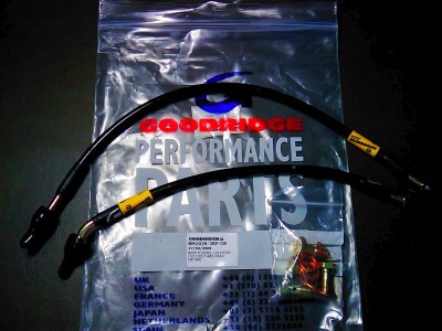

ブレーキホースが到着しました!
投稿記事 by いーぐる »
おがたさんのご好意で送って頂いたリア側ブレーキホースが到着しました。
荷物の中には、ブレーキホース2本とバンジョーボルトとガスケット、取説は同封されていなか
ったので恐らく元から無いのかと。
ブレーキホースは長短2種類あり、長い方がマスターシリンダー? ABSユニット、短い方が
ABSユニット?ブレーキキャリパーで、またバンジョー部分を見ると1箇所(短いほう)だけが
20°?の角度付きで、これがキャリパー側でホイールの外側に逃がしてやるのだと思います。
問題は直近の話題にありましたマスターシリンダー側の接続方法で、オフセット無しバンジョー
でうまく取り付けられるのかが焦点です。

 無事届いたようですね。
 取り説は入っていませんでしたが、パッケージに締め付けトルクが記述されていましたので、添付しておきます。
package.pdf
締め付けトルクは14-24 ft-lbsですね
(193.68 KiB) ダウンロード数: 241 回

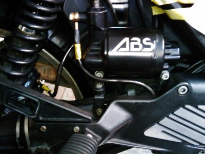

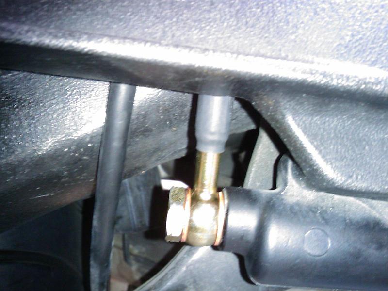

ブレーキホースを換装しました!
投稿記事 by いーぐる »
飛び入り参加で馬瀬行きを夢見ていましたが、結局仕事で修理自体も伸びてしまい
お出かけできずで、とても楽しみにしていましたので残念でした。。。
ただお陰様で丸2ヶ月ぶりにバイクに乗ることができ、やっぱり楽しいものだと実感しました。
さてご好意でおがたさんから一時拝借しております Goodridge製のブレーキホースですが、
問題になっていましたマスターシリンダー? ABSユニットまでの経路で、継手がダイレクト
フィッティングからバンジョーに変わっても取り付けられるか?は、写真の通り無事取り付け
られました。
思っていたより経路はタイトで、フレーム側のプレート(足ステップやブレーキペダル類
などを支えるプレートとの取合い部分)と足ステップ用のプレートとの限られた隙間を縫う感じに
なりました。

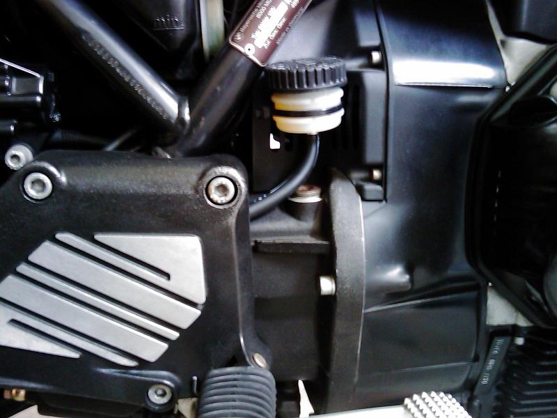

ブレーキホース換装作業を終了しブレーキ液を注入していていたところ、マスターシリンダー
直下に水溜りが!!
ひょっとしてマスターシリンダーのシールも破損?!と愕然としました…
…よく調べるとマスターシリンダーとブレーキ液を貯める補助タンクのホースの亀裂による
液漏れと判明。
恐らくホース取り付け経路の最適化作業で、何度も足ステッププレートを取り外した時に
そのホースを噛み込んでしまったようです。
流石に予備を持っていなかったので用品店で慌てて購入、ただ商品的に長さが足らず
写真の通り、暫定でオルタネーターカバーの横をタイラップでタンクを固定しました。

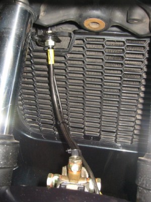

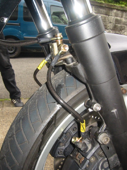

 本日、コバさんにお手伝いいただきまして、本降りになる前に無事交換完了しました。
 今回は、ハンドル・タンク下、ラジエータ上・三又下分岐、三又分岐・キャリパーx2の計4本を一気に交換しました。
 各ホースの長さ、バンジョーの角度など、大きな問題はありませんでした。
 エアー抜きもコンプレッサーの負圧を使うツールを使ったら、スムーズにエアーも抜けました。(コバさんアドバイスありがとうございました!)
 また、コバさんからRS ABSIIの不具合の詳細レポートを頂きましたので、これから、詳細をUKのリセラーにレポートする予定です。
LT ABSIも欲を言えば、リアのマスターシリンダ側をダイレクトにするとベストかな?といったところです。

想像以上に良い感じですね?
投稿記事 by いーぐる »
おがたさん、こんばんは。
Fブレーキホース換装の写真を拝見しましたがやっぱり良い感じですね(^^)
わたしはコンプレッサーを使わず注射器の負圧でフルード交換をしましたが、ABSユニットを含め
空気が残りやすい箇所が多い所為か、1回では抜け切れませんでした(泣)
そうそう交換後、ブレーキのタッチは向上しましたでしょうか。
わたしの場合は、
 【R側】 キャリパー内部シールを含めフルオーバーホール&ステンレスメッシュホース
 【F側】 たまに丸洗い&フルード交換のみで、長らく使っているノーマルホース
の所為か、リア側交換後はフロント側の甘さ(ちょっとブヨブヨ感)が気になるようになりました。
きっとフロント側も交換すると気持ち良くなるんだろうなぁと想像しています(^^)
試走してみました
 本日、ちょこっと一般道(カンパチ、カンナナ、ニコク)を試走してみました。
 結論から言いますと、鈍感な私には、大きな違いが判りませんでした。
 そもそも、ブレーキのタッチ、利き具合云々で交換したわけではなく、単なる経年劣化による、部品交換が目的だったので、タッチが悪くならない限りOKなんです・・・ :lol:
 急制動まではいきませんが、ちょっと強めにブレーキを掛けると、停止するまで、均等にブレーキの反力が手に戻ってくるようながしました。
 これは、あくまでも気であって、交換したホースの効果かどうかは不明です。 8)
