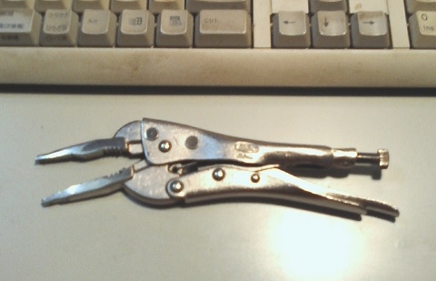

私のウルトラはメタルタイプではありませんがこんな道具で抜き差ししています(添付画像)
軽く咥えて優しくグリグリしながら抜きますが今のところシリコンの頭が千切れたり切れたりはしていません。

120度のタイプを引き抜くときは絵にあるように、つかみ所があるので、それを引きちぎらなければ問題ないのでないかと。白千さんもその事を仰っているいるのではないかと思いますが・・・。
>具を挟んだプライヤーに結構な力を加えないと抜けませんね。
その為にもバイスグリップは適しているのです、挟むちからはバイスグリップに任せて、人間は、引き抜く力のみに専念すればいいのです。結構これって重要だったりします。
 純正の場合は、フックを引っ掛ける穴がありませんでしたっけ?バネを外すときにつかうフックがあればいとも簡単に外れそうな気がしますが、、ただ私もいつもバイスグリップで外しています。

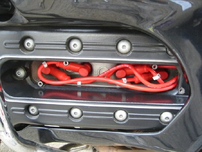

 Tannoさんが来てくれないので、本日、自分でウルトラコードに交換しました。
写真のように、若干収まりが悪くなってしまいましたが、取り付け完了。近場をぐるっと回ったのですが、アイドリングが低回転で安定し、回転もスムーズになったようながします。 :lol:
 交換前にプラグをみたらカブリ気味だったので、コード交換後にどうなっているかが楽しみです。
