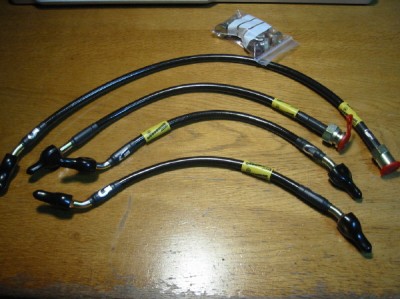

本日、怪しい黒いビニール袋に包まれて、ホース一式が到着しました。
結果から先に申し上げますと、コバさんのみが得した感じです。
ホースの長さは正しいか判りませんが、フィッティングの形状は正しいように思えます。(詳細は写真参照)
でどこで、コバさんが得したかといいますと、RS ABS2のセットのみステン+ステッカー付きで、他のLT ABS1は亜鉛メッキだったのです。そのうち追加料金を徴収されることを祈っています
参考までに、商品パッケージのラベルを転記しておきます。
K1100RS ABS2
Front/Rear用:BM1031-4FC+1RC
K1100LT ABS1 Front用:BM1106-4FP-CB
Rear用:BM1029-2RP-CB
(これは100RS,1100RS ABSIと共通のようです)
黒いビニール袋に包まれた怪しい荷物として届きました。

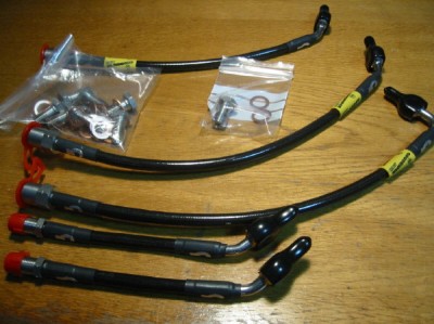

LTのフロント用一式の写真です。(リアは撮影していません)
RSのフロント用一式の写真です。ステン色に輝いているのがお分かりでしょうか?最下段2本がキャリパ用のホースですね

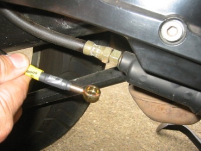

10万キロでAniv.K.なべさんが書き込みした件で「はっつ!」と思い送られきたRearホースを確認したら、ダイレクトフィッティングではありませんでした。
ダイレクトでなくてもホースに取り回しに余裕があり、何処にも干渉せず、接続できればOKだと思いますが、そうならんのでしょうか?
明日、確認してみます。

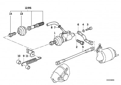

10万キロ掲示板で先に書きましたが、パーツリスト上ですと ABSの有無で継手形状が異なり
ABS付きですとバンジョーボルトで締結するようです。(実車は明日確認してみます)
記事: 1769 登録日時: 2005年5月08日(日) 10:55
by おがた » 2009年4月04日(土) 07:03
パーツリスト上のイメージは旧機種と共用しているためでしょうか?細かなところで結構ちがっています。
1100LT ABS1もダイレクトなんです。ちなみにABS2はスチールチューブが繋がっているので関係ありません。

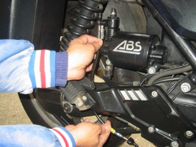

by おがた » 2009年4月04日(土) 16:39
実機を今一度確認してみましたが、やはりダイレクトフィッティングでした。
ありゃーだめかなぁ?、リセラーに文句をいったろ!!と思ったのですが、どことも干渉せずになんとか引き回せそうです。
引き回し方は、マスターシリンダの口から、ホースを上側に上るよう引き回せばOKで、長さも足りていて、曲げ方もそんなに無理なくいけそうです。
