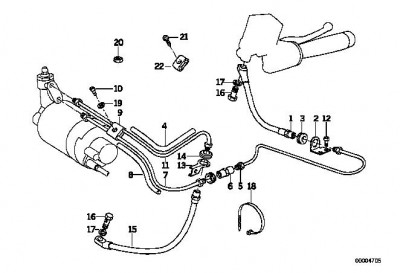

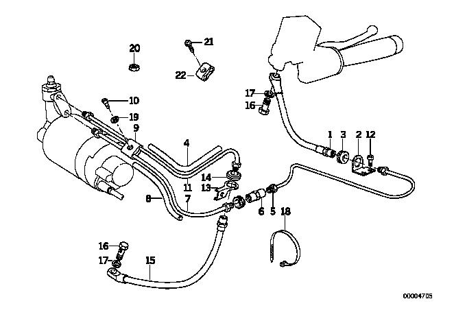

部品リスト上の謎なブレーキホースは…?
兄弟車で部品は大体同じと思いきや、ブレーキひとつ取っても色々違っていて紐解くと面白いですね?
さておがたさんの纏められた表を拝見しましたが、図の添付もあり分かり易かったです。
その少々怪しいとされた部番13と30ですが、それぞれ同機能部品で重複しているかと思います。
・まず 13番のブレーキホースですが、既におがたさんも同じ考えだと存じますが上図の 15番と同機能で
ABSの有無で排他的に対応部品が違っているのかとわたしも思っております。

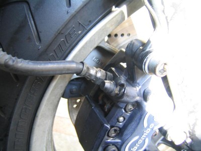

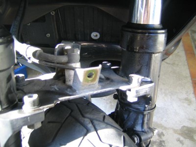

Aniv.K.なべさん、いーぐるさん 情報ありがとうございます。
おかげさまで、だいぶ分かって来ました。
とりあえず、写真をとってみましたが、バンジョーの角度がよくわかりませんねぇ 、すみません

ABS-IIのお客さんはホースが1本余ってしまう・・・ということになってしまうんでしょうね。
ちなみに、いまだ、Goodridgeから連絡ありません
おかげさまで、だいぶ分かって来ました。
フロントマスターシリンダ近傍
タンク下
分岐
フロントキャリパー

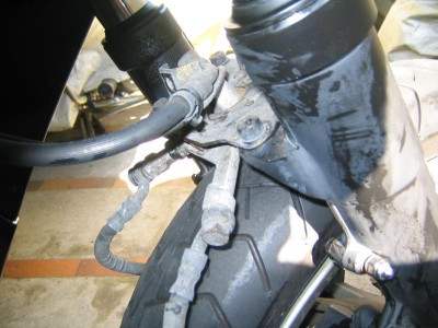

K1100RSのフロントブレーキ配管
おがたさん、こんばんは。
カウルに隠れた LTの"ないしょ"な部分(笑)の写真は参考になりました。
わたしも 11RSの写真を貼付しますので、継手などの違いを確認してください。
※Fフォークオイル漏れ対策時に撮ったものですので、タンク下の写真は無いです。
写真で写っている部分の変化は大丈夫だと思いますよ
11LTと 11RSでは確かに純正では異なっていますが、ブレーキキャリパーへのブレーキホースは
上記でも書きましたが、ダイレクト接続と 20°バンジョーの違いは吸収できるので
特に問題は無いと思います。
#Goodridgeの部品では、恐らく 11LTは同じような角度付きバンジョー、親切で無ければ
11RSも 11LTと同じ角度付きバンジョー接続になると思います。
特に問題は無いと思います。
