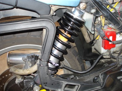

実際につけて見てメインスタンドをおろした後、再度スタンドをかけようと思ったらこりゃきついわ
オーリンズとの長さを比べたら3cmは短くなっているから当たり前といえば当たり前。サイドスタンドでちょうどいい具合。もっともカサアゲくんをつかっているとかえってサイドスタンドがきかなくなる可能性はあるね。
このサスはプリドード調整でノーマルサスの長さに対して-3cm?+4cmの調整ができるようになっているらしいのであまり低すぎる場合には付属の工具で調整してやればいいようだ。
実際に10kmほどを走ってみたけど、見た目どおり少し硬いね。走行性能、特にコーナーの曲がりはオーリンズ(ノーマル長)に比べて切り込みは早くなっている感じがする。これがLTなのでRSの場合にはまた少し感じが異なるかもしれないね。帰宅してプリロード調整でスプリングを少し伸ばして、ノーマル比-1cmくらいにしてみると硬くもなく柔らかずぎず、オーリンズ同様、道路の起伏への追随性は非常に良くなった。

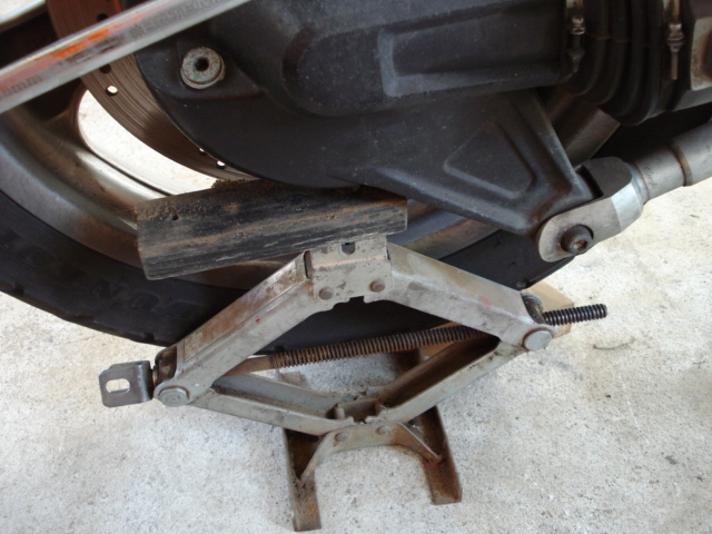

メインスタンドの課題は別な方法で克服しようと画策中・・
- リアアクスルの固定はパンタグラフジャッキで

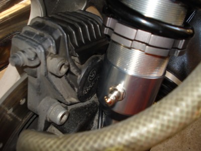

- 収まりも問題なくいい感じです・・
- キャリパーに干渉はしないです。ニップル位置は必然的にこの方向になるか・・

やっぱ、30mm短いのは影響大かぁ。ただでさえ重たいLTだとセンスタも電動化しなきゃね
プリロード調整してもショックの全長は変えられないだろうから、センスタはあきらめて軽量化しようか

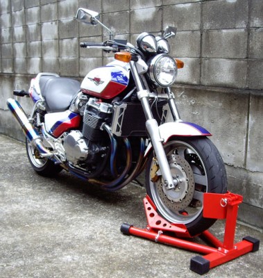

センスタかからないのは2リングのときにはいいんだけどね、メンテのときには考えないといけないね・・と思ってこんなの準備したよ。
引き取り難しそうなら自宅へ送るか?
- ほかのバイクやチャリンコにも使えそうだ。

yhog さんが書きました:センスタかからないのは2リングのときにはいいんだけどね、メンテのときには考えないといけないね・・と思ってこんなの準備したよ。
引き取り難しそうなら自宅へ送るか?
これってタイヤが乗る部分がフリーロールになってるのかな?これならメンテに重宝しそうだね。

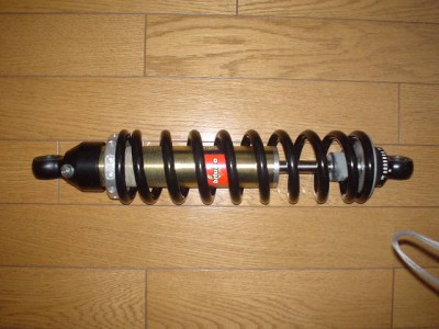

新しいサスいいな?。なんて見てて思ったのですが、純正と違って上下逆に取り付けるんですね?。
tosiさんが買ったビチューボも反対に付けるのかな?

・・・そうなんですよ、ひっくり返せばOKなんですぅ
シリンダーの製品ラベルがボーュチビになるだけ?そう言う物なんでしたか?。。

昔の記憶を引っ張り出してみると、
・ガスショック(高圧ガスショック、単筒式):倒立取付可能
・オイルショック(低圧ガスショック、複筒式):取付は正立で
トキコのプロドラGとかコニのスペシャルDとか言ってた時代のハナシでは、という違いがあったかと。でも現代では製品ごとに違うんだろうなあ。

物はこれです・・・
ショップからのメーカー回答が来ない・・・「ひっくり返して付けろ」知らんのか!?かねっ。
- 基本性能は同じ範囲かな?価格差3万は・・・

杉さん さんが書きました:これってタイヤが乗る部分がフリーロールになってるのかな?これならメンテに重宝しそうだね。
ありんこさんのタンタン音も見つけられるかも
タンタン音もとい、カタカタ音。エンジンばらしに入りました
この、リアタイヤを載せられるgoods、もしやセンスタのないCBのチェーン整備に使えますか?
使えるなら欲しい・・・

YHさん先日はお邪魔しました。
早速取り付けましたがYHさん推奨ー1Cmではまだ硬かったのでー1.5Cmでトライしたところ良いフィーリングになりました。(もうちょっとやわらかくてもと思いますが)まず落ち着くまで初荷2はこの状態で行ってみたいと思います。
写真がなくてすみません。
センタースタンドは気合を入れないとあがりませんがRSはLTに比べて軽いので何とかなります。(でもつらい)
