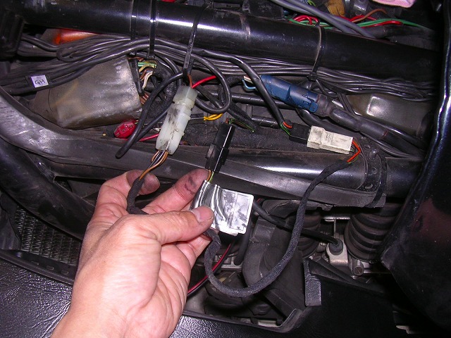

ワタシがグリップヒータを点検したときの写真がみつかりました。
これですか?
布みたいなテープで巻いてあるのが、例の「抵抗のある電線」です。回路図はこっちを見てね。
http://members.at.infoseek.co.jp/shochi ... Grip_C.pdf
- この写真はコネクタを引き出していますが、引き出す前から見えていました。
お探しのコネクタは、真ん中の黒いヤツですよね?

しょちさん、有難う!
写真を拡大して確認
青いコネクタの配線が生えている所からこっちも生えてますねぇ。
週末現物確認します、馬瀬には間に合ったぞ!!
