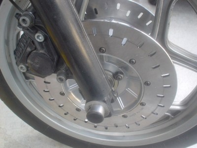

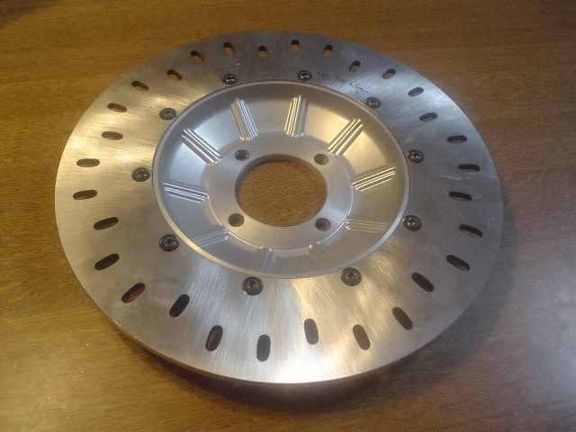

モトビンからドライブシャフトを急遽輸入する際、約9万キロ使って使用限界に達していたブレーキディスクも輸入してみました。モトビンには合うのが二つリストされていて、
1.ノーマルと同じ厚さの物 77ポンド
2.ノーマルより1ミリ厚い物 85ポンド
でした。イタリア物だし大丈夫かなあと思いましたが、そうだもともとブレーキもイタリア物だしいいかと、ホントに着くのか若干不安もありましたが、2.のノーマルより厚い物を買ってみました。

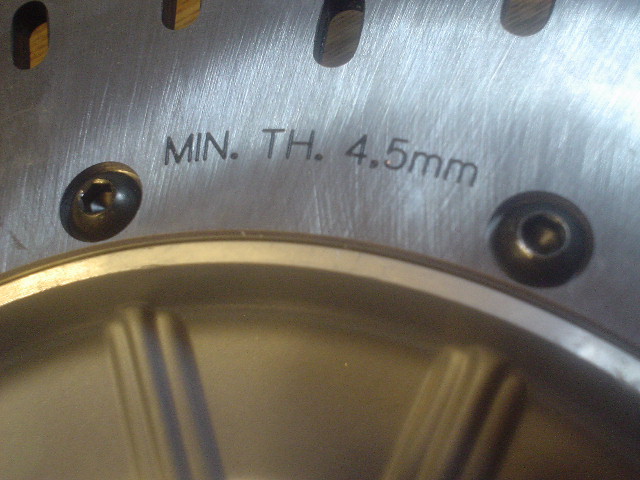

結果:装着には問題なし。但し、ノーマルより厚いとは言っても摩耗限度が4.5ミリと書かれているので、それに従うならばこの品物をセレクトする意味が若干?となります。まあ、ピストンが若干引っ込んだ形になるので、キャリパーのためには良いかなと思われる。
インナーローター部分の塗色が銀色なので、何となく初期モデルみたいな感じになりました。

じつはリアも
今回、しっかりリアディスクも輸入しました。サニーちゃん、使ってらっしゃるということは、特に問題はない、ということですね。一番の問題はむしろ例のボルトを緩めるときか。今回は、もすこし使えそうなんでかえてませんが。
